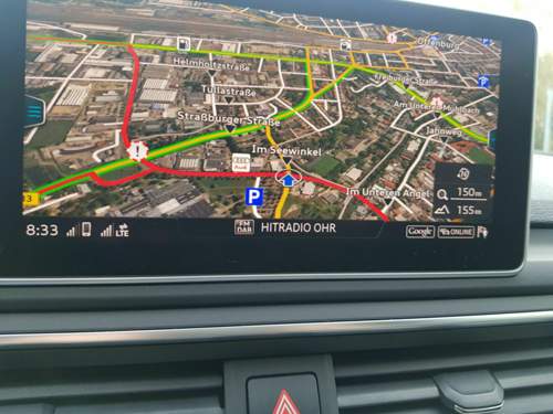

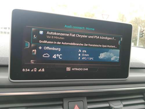

bei mir läuft es heute auf Anhieb...
20191031
20191031

Auch hier kann ich melden, dass es wieder läuft.

Online Verkehrsdaten gingen bei mir heute zum ersten Mal seit längerem wieder.

edit: "online" im auto funktionierte heute morgen problemlos :)
