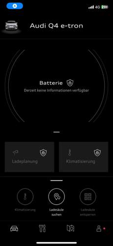

Themenstarteram 20. Mai 2022 um 5:53
Meine App funktioniert nun überhaupt nicht mehr. Gestern morgen konnte ich wenigstens noch die Vorklimatisierung starten. Jetzt wird nicht mal mehr der korrekte Ladestand angezeigt. Dafür eine Fehlermeldung in der App, dass die Connect-Dienste nicht geladen werden konnten…

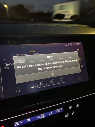

Die App funktioniert seit sicherlich 6 Monaten nicht mehr. Ferner beschwert sich der Wagen immer über „keine Datenverbindung“. Was will der denn immer???

@Unentschieden2019 schrieb am 20. November 2022 um 21:15:01 Uhr:
Die Software ist einfach so Grütze dass ich nach jedem Autowaschen Fotos vom Auto mache falls ich am Wochenende Zeit finde den Q4 bei mobile.de einzustellen.
Der Händler sagt mir immer noch dass Software 3.0 noch nicht verfügbar ist. Mein Auto ist von 09/2021.
Argh, Audi. Was ist da los bei euch.
Du fährst 6 Monate so rum und dir kommt nicht die Idee, beim Händler anzurufen?
Ist ein typischer Fall von "have you tried to turn it off and on again" oder bezogen auf Audi: Sicherung 19 ziehen. Wurde aber bereits mehrfach beschrieben.
Guckst du hier: https://q4etron.com/de/known-issues
Bei mir auch !
@Unentschieden2019 Wieso ist diese Meldung bei dir in Englisch?
Ich habe die Sprache auf englisch gestellt, wohne außerdem in Dänemark.
