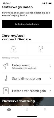

@xasgardx schrieb am 22. Oktober 2019 um 10:43:54 Uhr:
Und der Charging Service? Läuft der bei euch?
Der läuft, siehe ScreenShots.
Oder habe ich da was falsch verstanden?
Unterwegs-laden
Freischalten
Nö, läuft bei mir auch wieder.
