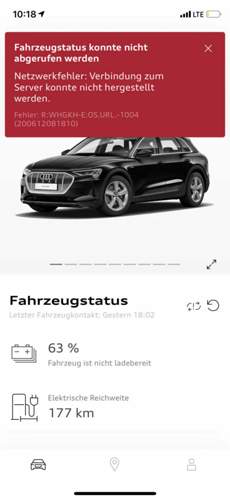

Themenstarteram 14. Mai 2019 um 16:04
ich habe Probleme mit der my Audi App. Laden über zeitprogramm funktioniert gar nicht, starte einfach nicht und dann kommt eine Meldung dass bis zum geplanten Abfahrtszeitpunkt das laden nicht mehr erreicht werden kann und der Abruf des Fahrzeugs funktioniert auch meistens nicht und es kommt diese Meldung.
Oder hab ich mal wieder keinen Plan ?

Ich bekomme seit kurzem von der myAudi App auf dem iPhone keine Benachrichtigung mehr, wenn der Ladevorgang abgeschlossen ist. Benachrichtigungen sind unter Einstellungen alle auf Ein, habe auch sonst nix geändert. Kennt jemand das Problem?
Heute besonders lustig die App sagt Auto nicht ladebereit, und verbindet sich - hängt aber an einem Charger, auch nicht nach 2 h laden....
Sicher 20x probiert...

Habe auch laufend Probleme und hab auch alle Updates bekommen. Seit dem 9.6. keine Verbindung mehr zu Audi Connect, resp. Fahrzeugstatus lässt sich nicht abfragen und somit auch keine Standklima. Egal ob mit eingebauter oder eigener SIM und das auch in der Schweiz.

Bei mir ist er so halb online. Aktualisierung des Fahrzeugstatus geht nicht. Unten werden aber die Statistiken der letzten Fahrten angezeigt. Kilometerstand aktualisiert sich auch gelegentlich. Standklimatisierung läßt sich einschalten.
Onlineradio ist gestern auch wieder ausgestiegen. Reset des MMI hat das Wiederbelebt. Heute Morgen habe ich dann auf ein Mal eine Verbindung. Mal sehen, was passiert, sobald ich nachher die Wallbox einstecke.
DE, Android 10, eigene Daten SIM der Telekom. Stärke des Mobilfunksignals fast bei Vollausschlag.
