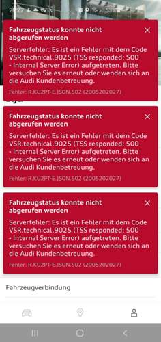

Themenstarteram 14. Mai 2019 um 16:04
ich habe Probleme mit der my Audi App. Laden über zeitprogramm funktioniert gar nicht, starte einfach nicht und dann kommt eine Meldung dass bis zum geplanten Abfahrtszeitpunkt das laden nicht mehr erreicht werden kann und der Abruf des Fahrzeugs funktioniert auch meistens nicht und es kommt diese Meldung.
Oder hab ich mal wieder keinen Plan ?

Es ist wieder ein modellübergreifender Ausfall...die Probleme gibt's bei Audi ja nicht erst seit dem e-tron, bei den PlugIn-Hybriden (und auch den anderen Baureihen, siehe Berichte hier auf MT) gibt und gab es da auch schon jahrelang davor Probleme und immer wird man vertröstet mit "jetzt ist es dauerhaft behoben"...ja, bis zum nächsten Ausfall. Seit 2017 nutze ich den Dienst aktiv und nie hat es längere Zeit ohne Störung funktioniert.
Vereinzelt mag ein Hardwareproblem vorgelegen haben (hier wurden ja schon bei manchen das Datenmodul getauscht), aber bei den meisten sind die Probleme mit Audi Connect/myAudi weiterhin schlicht dem "Stand der Technik" (in dem Fall der IT-Abteilung) geschuldet. Ich bezweifle deshalb auch, dass eine Beschwerde in irgendeiner Form zeitnah Besserung bringt...

Wie gesagt, es ist manchmal fahrzeugseitig ein Problem...aber lange nicht immer, das ist eher die Ausnahme. Deshalb tritt es auch baureihenübergreifend auf, von A1 bis A8. Meist ist es ein Serverproblem und keins des Fahrzeugs. Deshalb wird dein "nun scheint alles zu funktionieren" leider auch nur eine Momentaufnahme sein - bis zum nächsten temporären Ausfall.

Weil es kein Cache, sondern ein Server Problem ist. Wenn man den Cache löscht, dann muss die App die gesamten Daten laden, das funktioniert manchmal nach einem Neustart des SERVERS besser als sich nur den Abgleich zum Cache zu holen. Solange aber der Server gar nicht erreichbar ist, kann weder ein neuer Datensatz noch ein Abgleich mit dem Cache gemacht werden. Man lernt halt abzuwarten, irgendwann ist es immer wieder gegangen.
Ob es ein Server oder Fahrzeugproblem ist kann man sehr schnell daran erkennen, dass die App am Anfang zuerst das Konto (Den Audi Account) abfragt (Symbol oben links in der App) und dann versucht sich mit dem Fahrzeug zu verbinden (manchmal findet das auch gleichzeitig statt). Wenn sich das Konto synchrnisiert (Symbol bleibt stehen) ist es ein Fahrzeugproblem, denn es kommt tatsächlich zum "entschlafen" der Verbindung, wenn das Auto längere Zeit ohne laden steht (bei mir meist nach einem vollen Tag). Dann hilft tatsächlich nur eine kleine Runde mit dem Auto zu fahren. Ist mir im Winter leider häufiger passiert beim starten den Standheizung. Oft habe ich einen Timer für den nächsten Morgen am Abend vorher programmiert, da ging die Verbindung dann noch. Da hat Audi auf jeden Fall noch potential.
