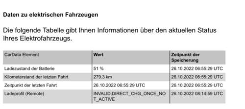

Hallo liebe Forenmitglieder,
seit einiger Zeit funktioniert meine MyBMW App nicht mehr richtig.
Die Reichweitenanzeige im Innenraum unseres iX3 weicht plötzlich von der Anzeige der MyBMW App ab (s. Foto). Wird nicht mehr richtig synchronisiert.
Ich habe an den Einstellungen nichts geändert. Weder am Auto selbst noch in der App.
Eine Deinstallation sowie das entfernen und erneute hinzufügen des BMW‘s in der App selbst hat leider nichts gebracht.
Hat jemand hier ähnliches Phänomen erlebt oder weiß hier jemand Abhilfe?
Danke vorab für Eure Bemühungen.

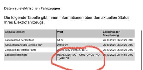

So, ich habe jetzt so ziemlich alle Möglichkeiten ausprobiert, aber es hilft nix. Nach wie vor sehe ich keinen Ladezustand und Historie sowie falsche Km Angabe.
Jetzt habe ich über cardata mir die Daten schicken lassen und dabei ist mir folgendes aufgefallen. Kann es sein, dass es an dieser Fehlermeldung liegt??

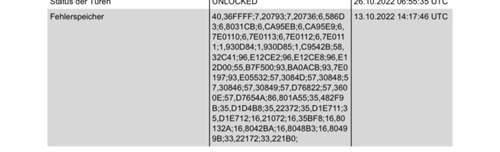

Also ich habe jetzt alles probiert, Auto aus connected drive gelöscht, wieder angelegt und mit BMW ID angelegt - nix gebracht. MyBMW App mehrfach gelöscht und wieder installiert & Fahrzeug hinzugefügt, dann letztlich auf Werkseinstellungen gesetzt, neu mit BMW ID verknüpft und immer noch kein Ladezustand, keine Historie keine gefahrene km, keine Ortung…
@milk101 Du bist jetzt als „BMW Software Experte meine letzte Hoffnung. Ich habe mir auch die BMW Care Daten generieren lassen und folgendes Festgestellt (siehe Screenshot): Im Fehlerspeicher ist einiges abgespeichert und zu den Ladezustand habe ich auch etwas gefunden. Kann es daran liegen? Wenn ja, kann man das ohne zum freundlichen zu fahren, beheben??

Wieso fährst du mit dem Fahrzeug, welches ja noch Garantie hat, nicht einfach in die Werkstatt?
Da wirst du aufgrund des Fehlerbilds doch sowieso nicht drum herum kommen.
@Xentres schrieb am 31. Oktober 2022 um 13:44:28 Uhr:
Wieso fährst du mit dem Fahrzeug, welches ja noch Garantie hat, einfach in die Werkstatt?
Weil ich dachte, dass man mit so einem „kleinen“ Problem nicht sofort in die Werkstatt gehen muss…
