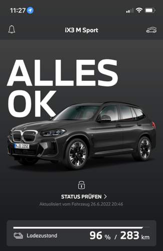

Hallo liebe Forenmitglieder,
seit einiger Zeit funktioniert meine MyBMW App nicht mehr richtig.
Die Reichweitenanzeige im Innenraum unseres iX3 weicht plötzlich von der Anzeige der MyBMW App ab (s. Foto). Wird nicht mehr richtig synchronisiert.
Ich habe an den Einstellungen nichts geändert. Weder am Auto selbst noch in der App.
Eine Deinstallation sowie das entfernen und erneute hinzufügen des BMW‘s in der App selbst hat leider nichts gebracht.
Hat jemand hier ähnliches Phänomen erlebt oder weiß hier jemand Abhilfe?

Wie sieht die Abweichung denn genau aus?
Bei mir ist schon immer die Reichweite im Cockpit höher als in der App.
So wie ich es verstanden habe, zeigt die App die Reichweite vom Comfort-Modus an.
Wenn du in dein Auto einsteigst und der Eco-Modus ist eingestellt, zeigt er natürlich mehr an.

So erkläre ich es mir auch (und die Abweichung ist dann auch deutlich geringer). Ich fahre immer im ECOPro und der Wagen zeigt mir auch deutlich mehr Km an, als die myBMW/myMini App.

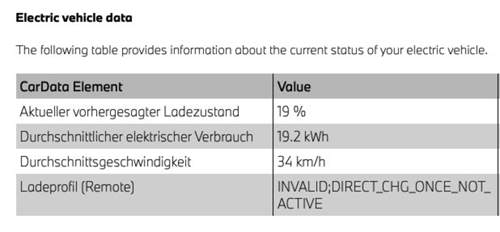

Interessant. Bei mir hat die App (und auch das dahinter liegende BMW Portal welches der App den Wert liefert) noch nie die Richtige Restreichweite angezeigt. Weder beim iX3 noch beim Mini SE (gleiches Backend).
Meine Vermutung:
Das Portal berechnet die Restreichweite im Comfort-Modus, ignoriert dabei aber ggf. letzte Verbräuche und dergl. und geht eher mit allgemeinen statistischen Annahmen heran. Ggf. wird z.B. eine Art "Warmlauf-Malus" abgezogen (Energie, die man verliert weil z.B. Klima, Heizung, etc. erst hochlaufen). Der Wagen rechnet dagegen wohl konkret mit den letzten Verbrauchsdaten und dem eingestellten Modus, Verbrauchern, etc. Somit weichen die Werte ab.
Probiert doch einmal, im MyBMW-Portal einen aktuellen "CarData"-Satz anzufordern.
Da sind auch Reichweiten-Berechnungen enthalten. Es wäre interessant, zu sehen, ob die Werte dort von denen in der App abweichen. Ich habe mein Fahrzeug erst seit kurzem, daher habe ich noch kein Gefühl für die jeweiligen Werte. Ich habe mal einen Auszug aus meinen jüngsten CarData-Datensatz angehängt.
CarData-Auszug
Wie/wo funktioniert das?
Im MyBMW-Portal auf dem Desktop anmelden -> "Meine Fahrzeuge" -> Fahrzeug auswählen -> "BMW CarData" -> "Datenarchiv anfordern". Danach kann es bis zu 24h dauern, bis das Archiv bereitsteht. Man wird per E-Mail aber darüber informiert. Anschließend kann man es dort als ZIP-Archiv herunterladen. Dann entpacken und die HTML-Datei mit dem Browser öffnen.
