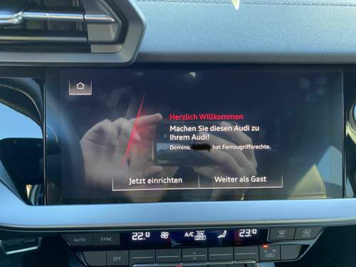

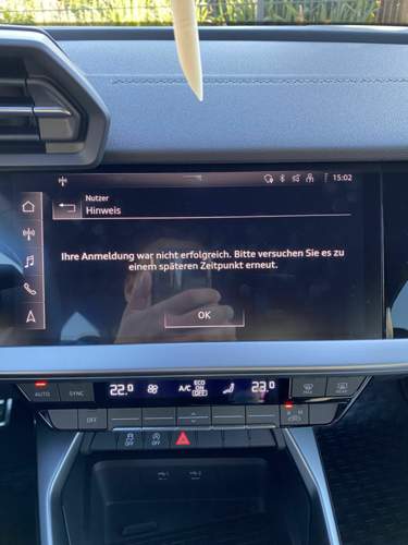

Hallo, ich habe ein Problem mit My Audi. Meine A3 Limo hatte seit 4 Tagen keine Verbindung mehr zu My Audi und hat keine Daten mehr Aktualisiert. Nun bin ich Heute ins Auto eingestiegen da Meckerte er das kein Benutzer Verfügbar ist und ich mich als Hauptnutzer Anmelden müsste. Als ich mich Einloggen wollte lädt er ewig und meint dann das keine Verbindung Verfügbar ist und ich es Später nochmal versuchen sollte. Dann habe ich mit einer netten Dame von Audi Telefoniert, habe mein Auto aus dem My Audi Account gelöscht, lässt sich aber nicht mehr eingeben. Werkseinstellungen habe ich Zurückgesetzt und war sogar im dem Ingenieur-Menü und habe dort die Einstellungen zurückgesetzt. Nach etwas Laden zeigt er mir dann immer noch an das ich Hauptnutzer bin, kann mich aber nicht Anmelden.
Hatte jemand schonmal sowas und hat Tipps?
liebe Grüße

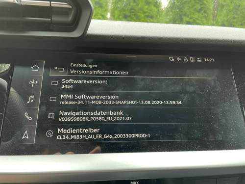

Auf dem 2. Bild ist zu erkennen, dass dein Auto keine Datenverbindung hat. Daher kannst du dich vermutlich auch nicht einloggen
woran erkennst du das?
Der Support hat mir bestätigt, dass mein Auto seit 5.10. 8 Uhr ... keine Verbindung zum Server hat. Ich habe aber mehrere "Balken".
Linke neben den Balken steht dann LTE und darüber sind noch 2 „Pfeile“, die Anzeigen, dass ein Datentransfer aktiv ist.
Habe mal ein Bild angefügt
Zieh mal Sicherung 19 für 30 Minuten.
Also bei unserem MJ22 können wir uns auch nicht einloggen aber Datrentransfer also Empfang ist da.
Aber Hauptnutzer werden klappt nicht.
@Fladder : Geh der Hotline auf den Keks. Das ist ein Serverseitiges Problem.
Lass dich nicht abwimmeln, die Hotline soll ein Ticket aufmachen. In der Regel geht es dann nach wenigen Tagen.

Haha hab das gleiche gehabt ich kann dir nur Glück wünschen weil bei mir hat es einfach auf einen mal funktioniert seit dem bin ich eingeloggt

Mein Audi Partner versucht sich aktuell drum zu kümmern und meinte das das Problem momentan mehrerer Nutzer haben die eine WEB.DE Mail nutzen… mal sehen
