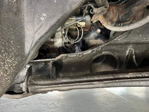

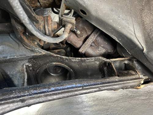

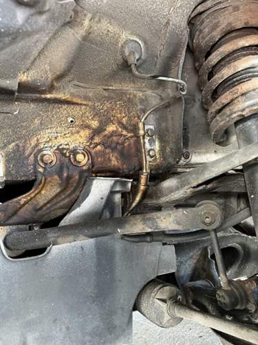

bin an einem zumindest von außen gut erhaltenen NB interessiert, leider Auto nicht vor Ort. Schweller sind gemacht (Fotos von der Reparatur bekommen), aber mir machen die Längsträger Sorge zumindest das was ich auf den mir zugeschickten Radkästenfotos gesehen habe. Von unten relativ viel Rost.
Kann das jemand beurteilen, ob es Sinn macht dafür nach Hannover zu fahren?
NBFL Baujahr 2002, 152.000 km, Tüv bis Januar 2024. Letzter TÜV, keine Beanstandungen/Mängel. Motor sieht so finde ich gut aus, Auspuff muß wohl neu ;-)

Sieht auf den Fotos gar nicht so schlimm aus, scheint an den Längsträgern gewachst aus.

danke für Deine schnelle Rückantwort. Dann ist das die Wachsschicht auf den Bildern 3+4 die ich für Rost gehalten hab?
Müsste man sonst auch einen Rostansatz sehen links wo der Träger in den Motorraum geht?

Das ist nicht so einfach zu sagen, wenn man die Träger anfasst besonders unten in Richtung Stoßstange und Beulen fühlt, dann blüht der Rost nach außen.

Sehen kannst Du es erst, wenn vorne alles runter ist und Du reinschaust. Da ist mit Sicherheit Rost, fragt sich nur wieviel.

Der Rost an den Fahrwerksteilen ist nur oberflächlich, hatte meiner auch. Drahtbürste und Versiegeln. Das eklig aussehende Zeug scheint mir auch Wachs zu sein.

Ich würde erwarten, dass die Längsträger an den 'unebenen' Stellen Rostblasen haben, über die nachträglich drüber geschmiert oder gesprüht wurde. 1a sehen die nicht aus - aber sicher auch nicht ganz übel. Ich würde dafür nicht (aus Freiburg) nach Hannover fahren, für grobe 4k könnte da aber trotzdem ein realistischer Kauf sein. Auspuff und Fahrwerksteile sind unkritisch.
