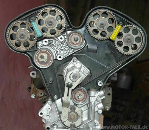

Soooo, nun mal ne tolle Neuigkeit, ich glaube mein MV6 wird ne größere Baustelle, denn als ich ihn vor ca 3 Wochen gekauft habe musste ich nen neuen Wasserkühler einbauen lassen, 2 Tage nach dem Einbau zeigte mir das MID ne Kühlwassermeldung an, also kippte ich ein bisschen Wasser nach, da ja der Kühler erst gewechselt wurde machte ich mir da keinen großen Kopf darüber, denn es konnte ja sein das nun erst überall Kühlwasser im System war.
Nur heute leuchtete wieder das MID mit der Kühlerwassermeldung, das Ende vom Lied war das ich ca 350ml Wasser nachgekippt habe, was mich allerdings wundert das der Öldeckel absolut keine Anzeichen dafür zeigte das Wasser im Ölkreislauf ist.
Naja, dann heist es wohl für mich das ich in nächster Zeit die ZKD, Krümmerdichtung, etc., Hydros und den Zahnriemen erneuern werde, ach wie freue ich mich schon auf diese sch.... Arbeit^^
Im übrigen hab ich mal in Foren nachgeschaut, brauche ich unbedingt dieses Arretierwerkzeug für die NW und die KW? reicht es nicht wenn ich alles auf OT stelle und einfach " vorsichtig " bin?
Ach noch was sollte ich die Wasserpumpe auch gleich erneuern? denn der letzte Zahnriemenwechsel wurde bei 57tkm gemacht und nun hat der Wagen 134tkm auf der Uhr.
Das war´s dann mal wieder von mir und WARUM müssen solche Reperaturen immer im Winter anfallen wenns saukalt draußen ist und man keine beheizte Halle hat 😉
In diesem Sinne...
Das Zahnriemenwerkzeug brauchst Du auf jeden Fall !
Das ist selbst mit dem Werkzeug noch tricki genug.
Da ein Fehler, dann war Deine Arbeit umsonst und Du kannst gleich die Augen nach einem anderen Motor auf machen.
(vielleicht leiht Dir das ja jemand gegen Pfand)
Hier noch eine Hilfe dazu
Zahnriemenwechsel beim V6

Hi Csbullit ,
Also erstmal erstmal würd ich dir raten , da du anscheinend ,noch nichts am
Zahnriemen , beim MV6 gemacht hast ,in eine Werkstatt zu gehen und dies nicht selber zu machen.
Da gibt`s meist nur einen Versuch .
Weiter hin brauchst du die Wasserpumpe nicht zwingen im Rahmen des ZR`s zu wechseln.
Meine war ca. 250000 km drin und war noch top als ich sie rein prophylaktisch beim ZR Wechsel mit wechseln lies.
Nur ein Wechsel , ohne den Zahnriemen abzunehmen , ist allgemein nicht zu empfehlen.
Wobei es aber genug andere Ansichten gibt.
Achtung :
Die Sache mit dem Zahnriemen nicht länger hinausschieben.
Nicht allein der Km Stand rät zu dieser Dringlichkeit ,
sondern auch das vermutete Zeitintervall.
Wenn meine Rechnung stimmt und der erste zahnriemen , sowie angegeben bei 57000 km
gemacht wurde und dies auch ordnungsgerecht spätestens nach 4 Jahren war ,
dürfte der jetzige ca 11 Jahre drauf sein. (kopfschüttel)
Bei solcher Pflege brauch ich mich nicht mehr fragen , warum die MV6 dann hier so schlecht gemacht werden.
Dazu kannst du natürlich nichts . 🙂
Also machs besser als dein Vorbesitzer des MV6 .🙂

So, danke erst mal für die Antworten.
Also der MV6 wär nicht das erste Auto an dem ich den ZR und die ZKD wechsle, zugegeben es wär der erste V6 aber das prinzip ist ja meistens das selbe, also werd ich mir auch mal dieses arretierungswerkzeug kaufen und mich dann mal die nächste Zeit dran machen.
Wobei ich das fast nicht ganz glauben kann das der letzte Zahnriemenwechsel bei 57tkm war, denn der Wagen ist Scheckheftgepflegt und hätte seinen letzten Service im September 2009 oder bei 137tkm gehabt, also muss da doch in der Zwischenzeit laut Wartungsplan der ZR gewechselt worden sein, oder?
Dann finde es heraus, aber letztendlich, wirkliche Sicherheit gibt Dir nur ein Wechsel des Riemens und der Rollen/Spanner.
Beim Omega V6 hast Du eine Spannrolle und zwei weitere einstellbare Rollen.
Das genau macht die Sache aber auch ein wenig Tricky.
Das ist da bei anderen Motoren ein wenig besser/einfacher gelöst.
So seh ich das auch , kein Nachweiß für den gewechselten Riemen ,
bedeutet für mich in erster Linie kein Riemenwechsel durchgeführt.
Die Sache mit dem Service im September und den 137000 km ,
bei jetztigen 134000 km ,verstehe ich nicht so ganz , aber egal.
Wenn ein Riemenwechsel durchgeführt wird ,von einer Werkstatt ,
ist immer , ausnahmslos , ein Aufkleber , ein Nachweis oder irgendetwas eingetragen,
bei dem man dies nachvollziehen kann.
Auf gut Glück , Vertrauen , kannst machen , aber ich würd da kein Meter mit ruhigem Gewissen fahren.
Lass es machen , oder wenn du es selbst kannst , wechsel den Riemen so schnell wie möglich.
