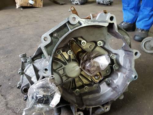

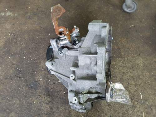

Hab mein Getriebe heute zum instandsetzen gebracht.Der Instandsetzer meint das er die Getriebe mit Hydrauliköl auffüllt.Was sagt ihr dazu?
Lg Mike
Getriebe
Getriebe
Das Öl sollte schon die richtige Spec haben... was der Hersteller halt vorgibt.
Wie bitte !!!
Ein ( dünnflüssiges ) Hydrauliköl bei einem Handschaltgetriebe ( welches ein hochviskoses Getriebeöl braucht ) ist Getriebemord !
Kann mir gar nicht vorstellen daß ein Getriebebetrieb so etwas macht.
Du hast dich verhört.
@mauritzki schrieb am 12. Februar 2019 um 11:48:46 Uhr:
Nie u. nimmer!
Das muss ein Irrtum sein.
@mauritzki
Zweifelst du nach der Aussage nur an der Kompetenz bezüglich des Wissens um die richtige Ölfüllung für ein Getriebe?
