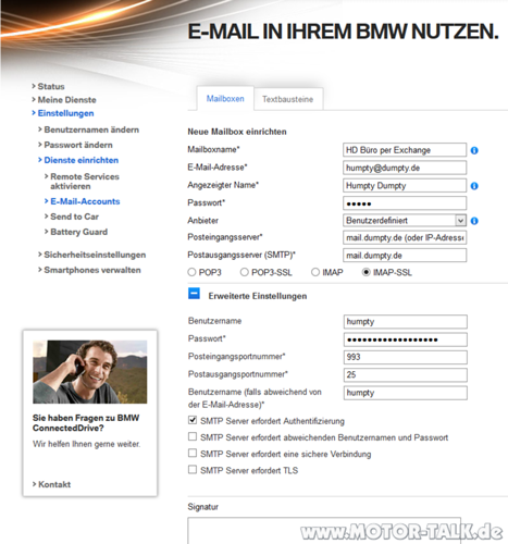

Das kannst Du aber ganz einfach testen: leg Dir in einem beliebigen Mailclient, z.B. Thunderbird, zuhause ein IMAP-Konto mit den Zugangsdaten Deines Exchange-Kontos an - geht es, ist gut, wenn nicht -> Admin kontaktieren. Eine Beispielkonfiguration findest Du im Screenshot anbei. Da musst Du evtl. variieren: SSL ja/nein, TLS ja/nein mit den entsprechenden Ports. Der Benutzername ist Dein Windows-Anmeldename in der Firmendomäne. Ggf. mit Domänennamen probieren, also statt Humpty eben Dumptycorp/Humpty, bei mir ging's ohne Domänenname. PW wie bei Windows.
Wenn das alles geht, bei bmw-connecteddrive.de anmelden und Mailaccount wie im Screenshot anlegen (aber ggf. mit/ohne Verschlüsselung variieren - im Beispiel ist der Posteingang (IMAP) verschlüsselt, der Postausgang nicht). Im Auto dann bei ConnectedDrive den Senf einrichten (hab ich grad nicht vor meinem geistigen Auge, war aber recht straightforward). Dann ging es bei mir sofort - allerdings alles ohne Verschlüsselung und mit "Komfortzugang", also so, dass er sich die Anmeldung merkt (dazu musst du bei der ConnectedDrive-Website noch unter Sicherheitseinstellungen einen Haken setzen), sonst nervt das Ding bei jedem Start mit Login...
