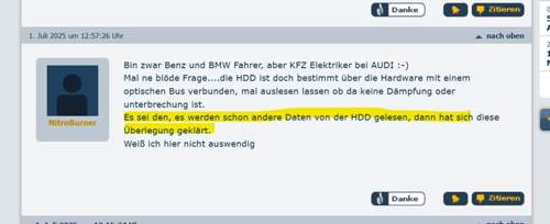

Der Gedanke war, alles was mit Medien zu tun hat läuft für sich. Das Navi für sich.
Da ja HDD Musiksammlung oder das Laufwerk mit der Navigation ja auch parallel laufen kann.
Was wäre wenn Navigation für sich funktioniert, aber irgendwas blockiert die Medien, also alles was mit Musik und Film und sonst was zu tun hat, basierend vom Laufwerk und der HDD heraus.
Das war so mein Gedankengang, wenn das Laufwerk beim starten blockiert und nicht weitergibt, dann blockiert er ja auch die Festplatte speziell was die Medien angeht.
Vermute das Laufwerk wird als Master kategorisiert, weil die Festplatte ja Slave ist?
Also muss ja alles erstmal durch den Master freigegeben werden beim Booten zum Beispiel damit Slave fungieren kann in der speziellen Kategorie Medien.
Wobei sich die Frage stellt ob das mit der CF-Karte usw. alles so korrekt ist. Ist ja nun keine 100% kompatible HDD verbaut.
