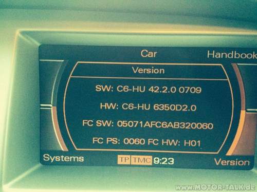

Wo findet Mann den SW stand des AMI?
Hab nur das unten gefunden . Es das heist
weis ich aber nicht.
Du hast SW Stand 4220, theoretisch sollte mit dem SW Stand auch AMI erkannt werden.
Dann KANN es ja nur noch am Kabel liegen.
