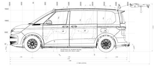

Hallo liebe T7-Fahrer,
mag mir jemand mal bitte die Länge des Fahrzeugs bei geöffneter Kofferraumklappe mitteilen?
Wollte mal sehen, wie weit ich in der Garage nach vorne fahren muss, um die Heckklappe bei geschlossenem Tor öffnen zu können.
Gerne die Maße bezogen auf die Kurzversion.
4,97m + xx
Vielen Dank und viele Grüße,
Dirk
2 Antworten
Kurz: 5924mm
Lang: 6124mm
Höhe: 2050mm
(Sorry, kann man man auf der Zeichnung schlecht sehen)
Bild-15-09-23-um-15
Themenstarteram 15. September 2023 um 17:35
Danke für die Zeichnung. Genau diese hatte ich gesucht aber online nicht gefunden.
5,93m passt!
