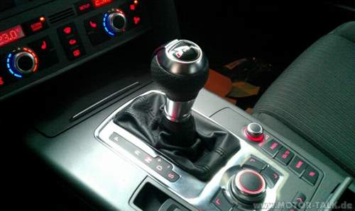

bin neu hier im Forum und da mich schon seit geraumer Zeit die Frage beschäftigt ob man den Multitronic Wählhebel gegen den der neuen S-Tronic austauschen kann, stelle ich sie nun hier.

Ja kann man. Man muss dazu allerdings die Plastikstange mit einem Heißluftgebläse erhitzen und um 90 Grad drehen. Das ist keine ungefährliche Sache da du ein Problem hast, solltest du das Teil zu sehr erhitzen und zum Schmelzen bringen. :D

Der Hebel selbst ist nur gesteckt. Einfach die Manchette raus klipseln und den Hebel nach oben weg ziehen. Ist beim ersten Mal nicht einfach, aber es geht. Vorsicht ist geboten mit der Sperre. Also dem Knopf am Wählhebel. Den nach vorne ziehen. Ist der Hebel erst mal unten, den Schalter mit nem Kabelbinder fixieren da der sonst wieder rein schnappt.
Mit Plastikstange meinte ich die Verbindung zum Getriebe. Sieht man dann eh wenn der Hebel unten ist.
Und ja ich habs schon mal gemacht. Besser gesagt bei dem A4 von nem Bekannten.

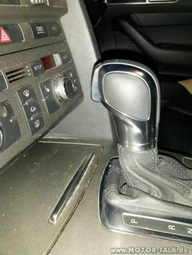

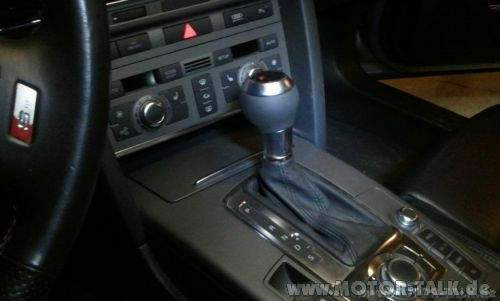

Das Bild is aber doch jetzt vom A3 nich?! Muss da auch eine Plastikstange gedreht werden?
Ja ist vom A3 8P.
Ist aber egal. Der Schaltknauf vom A3 8P ab Bj 05 ist der selbe wie beim A6 4F.
Absolut identisch.
Ja muss auch gedreht werden.

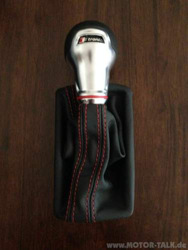

Ich hab mir dafür aber zum Versuch erstmal in der Bucht eins für 1€ besorgt.

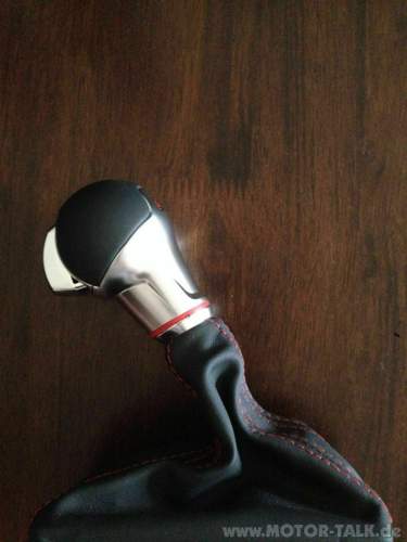

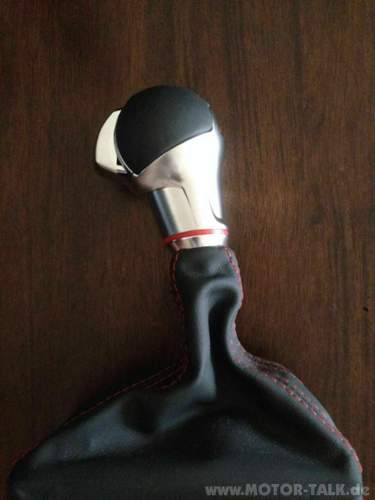

Und nun lass mich raten, das blaue auf dem ersten Bild ist die Plastikstange die gedreht werden muss?!
Korrekt.
Aber bitte unterhalb des Loches mit der Zange drehen
Na logisch!;-)
So,es ist vollbracht. War wirklich sehr einfach. Das Teil würde ich übrigens direkt bei Audi kaufen,kostet 70Euro. Nich 90 wie bei eBay..
