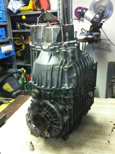

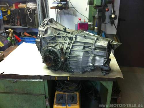

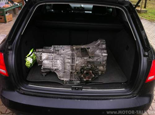

So das Getriebe aus Klagenfurt läuft wieder ohne Probleme. Meine Stammwerkstatt hat es heute eingebaut. Hab dann noch die Kupplungsadaptionsfahrt gemacht und Probegefahren. Der glückliche Besitzer des Wagens fährt jetzt gerade mit seinem Rep. Getriebe zurück nach Klagenfurt. Ich werde ihn dann noch darauf aufmerksam machen sie hier in diesem Thread persönlich zu melden. Aber erst gebe ich ihm die Möglichkeit heimzufahren. :-)
Es fährt wie es sollte.
Fazit:
6 Lamellenkupplung Verschlissen
Ölrohr bzw Saugstrahlpumpe ein wenig eingelaufen.
KEIN GLYCOL Im Getriebe
Bemerkbarkeiten wärend Fahren waren:
Drehzahlschwankungen Leichte Anfahrruckler. Ab 2000 Upm fahren ohne Probleme kein Ruckeln oder sonstiges mehr spürbar.
Kein Bremsruckeln.
Ich hab alles wieder instand gesetzt. Nun ist es das 6te Getriebe was durch meine Hand wieder läuft.
Eine neue Saugstrahlpumpe inkl Ölrohr und die Umrüstung auf 7 Lamellen hat schon geholfen.
Der Besitzer fährt einen Audi A4 Avant Bj ca 2002
163 TKM
2,5 TDI mit 163 PS
Kosten:
Teile beim Audi Zentrum 350 Euro.
Aus und einbau inkl Öl auffüllen und Differenzial öl: 334 Euro
Hier noch einige Fotos von der Rep.
Gruß Manfred
Kein Bremsruckeln.
Wie bei meinem Damals, bis heute läuft er noch nach dem Ölwechsel! Toi,toi,toi.
Sag mal eben, was ist das für ein Schwarzes Teil (Sieht so Abgewetzt aus), und am Getriebe diese Stange mit der Feder, ist das für die Fahrstufen (P,R,N,D)
____________________________
... und Differential öl....
Das ist doch der Achsantrieb oder?
Ich habe hier >Klick< ein Fred erstellt wegen dem Ölstand im Achsantrieb, weißt du etwas dadrüber?
Nachwievor habe ich immer noch ein leichtes "Lager Heulen" bei meinem, denke aber nicht das es vom Antrieb kommt, während der Fahrt den Wählhebel von D auf P ist das Summen weg. Kommt auch nur bei 60Km/h vor und beim Rollen, also kaum Gas Geben....:confused:
Kein Bremsruckeln.
Auf den 1. Bild ist Ölfilter abgebildet und schwarzes Ding ist Dreck, hatte ich auch jede Menge^^
Auf den 2. Bild ist die manuelle Gangschaltung abgebildet :D:D:D:D:D:D:D:D:D:D:D:D:D:D:D:D:D:D:D:D:D:D kleiner Scherz am Rande^^
