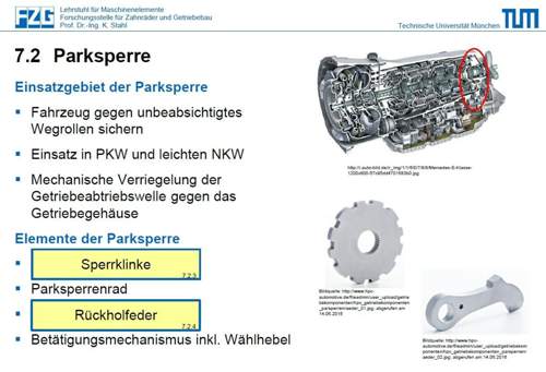

Vorsicht. Es ist nicht immer wurscht in welcher Reihenfolge was geschieht.
Zunächst einmal muss man unterscheiden, ob man am Hang parkt oder in der Ebene. In der Ebene braucht man keine Parkbremse, Getriebestellung P reicht absolut aus. Am Hang braucht man die Parkbremse unbedingt, da hier größere Kräfte wirken.
Wenn man die Parkbremse benutzt, dann ausschließlich so:
1. Fuß auf Bremse (Getriebestellung egal ob D, N, oder R)
2. Parkbremse ziehen
3. Getriebe auf P schalten
(2) und (3) kann man beliebig tauschen SOLANGE man auf der Fußbremse bleibt. Hintergrund ist der, dass die mechanische Last unbedingt von der Parkbremse abgefangen wird und nicht von der Sperrklinke im Getriebe (siehe Bild).
Was man auf keinen Fall machen sollte: Während man am Hang steht auf P schalten und die Fußbremse lösen. Der Wagen wird zwar nicht wegrollen, aber die gesammte Hangabtriebskraft wird von der kleinen Sperrklinke im Getriebe gehalten. Danach ist es egal ob man im Nachgang zusätzlich die Parkbremse zieht. Deshalb generell: Erst Parkbremse, dann P.
