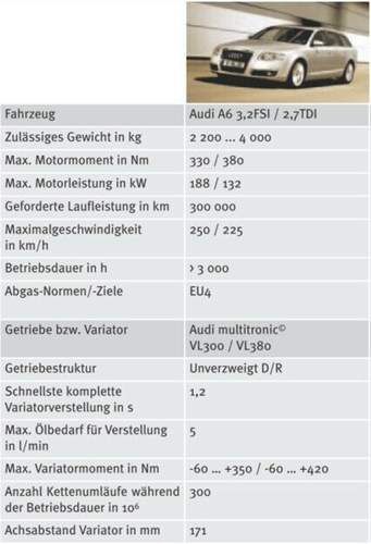

Was beudeutet Vl300 und vl380
Ich fahre einen A6 4f 2,7 2009 mit multitronic ist dieses Castrol Öl auch für mein Getriebe geeignet?

VL300 und VL380 sind die AUDI-Werksbezeichnungen für Multitronic-Getriebe und haben unterschiedliche Leistungsdaten:
VL300:
max. Motormoment: 330 Nm
max. Motorleistung: 188 kW
VL380:
max. Motormoment: 380 Nm
max. Motorleistung: 132 kW
Das Castrol TRANSMAX A CVT ist das richtige Öl für Deine Multitronic.
Die o. g. Daten stammen übrigens aus angehängter LUK-Broschüre.
Vl300-vl380
@ZZ22 schrieb am 21. August 2018 um 14:00:58 Uhr:
VL300:
VL380:
Danke dir .
Die 20Nm mehr bei meiner Multitronic und 8kw(motorleistung)mehr ist eh egal oder ?
Ja, denn die LUK-Unterlage ist aus 2006 und den 2.7 mit 140 kW gab es ja erst 2008.
Deshalb ist dort nur 132 kW aufgeführt.
