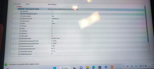

Guten Abend liebe Gemeinde,
habe mir vor kurzem einen Audi A4 B8 3.0TDI zugelegt,
das Auto an sich her macht einen soliden Eindruck und fährt, bremst, schaltet ohne Probleme. Die MIL ist aus, keine Anzeichen auf irgendwelche Störungen oder sonstiges.

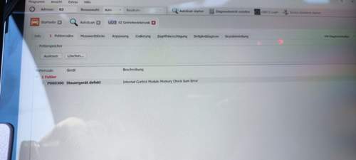

Habe das Auto heute aus Neugier ausgelesen, war alles soweit alles sauber aber bei Getriebe kam folgender Fehler: p060300 - Steuergerät defekt - internal control module memory check Sum error (Prüfsummenfehler im Speicher des internen Steuermoduls)
Der fehler lässt sich auch nicht löschen.

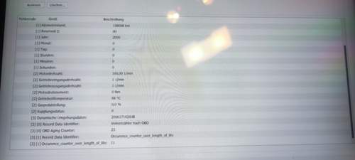

Der Fehler ist wohl schon insgesamt 11 mal aufgetreten im Laufe der Jahre, laut den Zähler.
Habe gelesen das es 2 Möglichkeiten gibt:
1) soft codierung fehlerhaft ( das Datum im STG ist etwas auffällig: Datum 00.00.2000 Uhrzeit 00:00:00)
2) Steuergerät tauschen
Teilenummer: 8K2 927 855 k
Was muss im Fall das es getauscht werden muss, dafür ausgebaut werden?
Kann ich damit weiterfahren ohne Folgeschäden zu bekommen?
