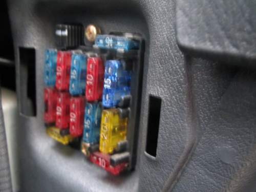

Hallo... eine ganz banale Frage zum Gebrauch von Multimetern. Der Pajero Intercooler von 1988 hat wohl Kriechstrom. Die vielen Sicherungen innen wurden überprüft: dabei wurde kein Kriechstrom festgestellt. Nun ist die Frage, wie man die Ursache finden kann.

Die Sicherungen im Innenraum wurden überprüft; dor tgibt es keine Verluste.

die Wartezeiten nach dem Öffnen des Pajero wurde eingehalten und allles ausgeschaltet. Die vielen bunten Sicherungen im Innenraum des Fahrzeugs (siehe Foto) wurden eine nach der anderen entfernt und danach gecheckt, wie sich der Strom-Verlust verhält Dabei blieb der Stromabgang konstant bei 0,26A.

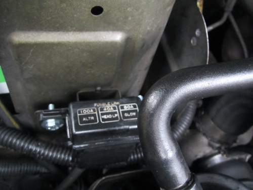

Wie kann jetzt weiter geprüft werden? Im Motorraum befinden sich noch drei weitere Sicherungen - geschützt in schwarzen Kästchen - (siehe Foto), die wahrscheinlich für die Beleuchtung benötigt werden.
Soll man jetzt alles Birnchen bzw. die Kabel prüfen... und wie geht man da praktisch vor?
