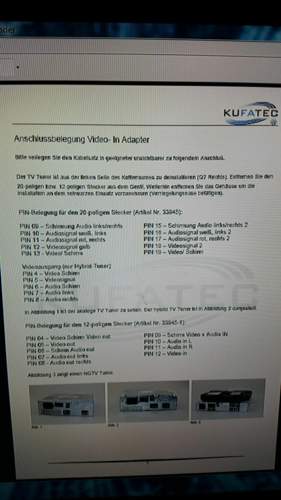

Wie ich ja schon geschrieben habe. Habe ich versucht dieses Video-In Kabel am TV-Tuner einzupinnen.
Habe dazu auch eine Anleitung von Kufatec die mitgeliefert wird. Allerdings blicke ich da nicht im Geringsten durch.
Vielleicht kennst du dich ja damit etwas aus? Oder jemand anders?
Bilder von der Anleitung vom Stecker sowie Kabel packe ich mal einfach mit dazu .. vielleicht weist du ja darüber bescheid. :D

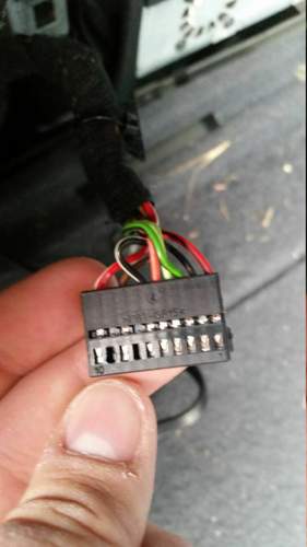

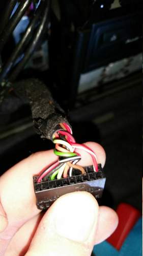

Was sind denn für Kabel in der Reihe 11 bis 20 frei? Dein Foto zeigt ja nur die Steckplätze 1-10....
Themenstarteram 13. September 2015 um 17:00
In reihe 11-20 sind alle steckerplätze frei!
Von 1-10 sind die stecker 7 und 9 Frei.
Ich habe es auch versucht so wie in der Beschreibung einzupinnen. Aber bis jetzt passiert wenn ich z.b ein chinch zu klinke kabel für mein handy anschließe nichts ..
Habe auch natürlich diie externe quelle av-2 angewählt.
Wo hast du denn eingepinnt? 15-19?
Themenstarteram 13. September 2015 um 17:11
Genau!
Wobei ich sagen muss, das Schirmung/Video ohne Pin anschluss ist. Also dort ist kein Pin adapter dran oder wie man das auch nennt. Wenn nicht kann ich davon auch nochmal ein Bild machen.
Aber eigentlich ist mir Video relativ. Ich möchte eigentlich nur Musik abspielen über dieses Kabel .. also kein DVD-Player oder ähnliches. Somit brauche ich auch kein Bild.
Also würden ja dann auch nur PIN 15 - 17 in Frage kommen. Richtig?
Aber es ist nicht so das ich es noch nicht Probiert hätte alle PINS einzupinnen .. aber Schirmung/Video ist wiegesagt ohne PIN!
Aber auf dem ersten Bild hat Video doch den Schirm Pin?
Wenn du den richtigen Audi Schirm genommen hast, also nicht der vom Video aus versehen, sollte es aber auch ohne Video funzen.

Heißt also: Schirmung/Audio - PIN 15
Audiosignal Weiß - PIN 16
Audiosignal Rot - PIN 17 .. richtig?
Nochmal damit man es sich vom Bild oben abgucken kann .. PIN 15 wäre dabei also beim Schwarz/Weißen kabel (Alles natürlich auf der Reihe von 11-20) PIN 16 beim Roten Kabel und PIN 17 beim hellgrünen kabel.
Oder liege ich damit falsch?
Was ich mich aber jetzt immernoch Frage, was bedeuten die 2en und das Rechts und Links hinter denn PIN belegungen? Die 2en denke ich mal stehen für die Externe-quelle av 2 ? Aber Rechts und Links was soll das heißen?

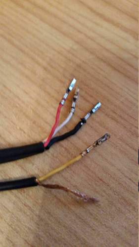

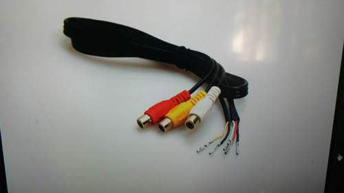

Auf dem ersten Bild sind doch zwei Kabelstränge:
Gelb für Video
Schwarz für Abschirmung Video
Rot für Audio
Weiss für Audio
Schwarz für Abschirmung Audio
Edit: Ach so meinst du das, jetzt verstehe ich. Steht denn auf dem Stecker nicht drauf, auf welcher Seite Pin 11 oder 20? Wenn nicht würde ich davon ausgehen, das Pin 11 unter Pin1 liegt.....

Pin 15 wäre doch beim roten, Pin 14 beim hellgrünen

Alsoooo .. hab jetzt nochmal schnell Bilder rausgesucht wo man alles besser sieht.
Einmal der Adapter wo alle PINS eingesteckt werden. Die Seite von 11-20.
Und ja es steht auf einer seite 11 und auf der anderen 20.
Das andere bild zeigt nochmal das kabel. Und wie man sieht fehlt der PIN-Stecker für Schirmung/Video.
Aber ist ja eigentlich unrelevant für NUR audio :D
