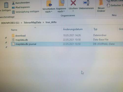

@gigawatt13 schrieb am 20. Mai 2021 um 12:31:43 Uhr:
Vielleicht fragt die Software aber auch bei Benutzung nur alle x-Mal die Hardwarekennung der Karte oder die Partitionkennung ab.
Ah daher die sehr sporadische Meldung (1x seit 2 Jahren) "SD-Karte nicht erkannt" beim Original?
Wenn auch das nächste Update drauf ist bitte weitere Rückmeldung.
habe mal das Updaten untersagt, mal schauen ob er es immer noch merkt.
Die Bestellnummer von GM steht auch in einem Ordner der Karte sowie MY.
@-Pitt schrieb am 20. Mai 2021 um 20:12:50 Uhr:
Da ich das Problem nicht habe, kann ich hier nur Vermutungen anstellen, in der Hoffnung helfen zu können. Die Vermutung erkennt man insbesondere am Wörtchen "Vielleicht". Wenn es die Originalkarte und so selten betrifft, dürfte ein Lesefehler oder ein bevorstehender Kartendefekt die Ursache sein. Hat mit dem Thema Fehler beim Einsatz geklonter Karten eher nichts zu tun.
Mein Klon war mal eine Foto SD sicher nicht die besten Voraussetzungen. Zur Zeit geht's.
Evtl. ist Deine Karte auch zu langsam im Lesen und/oder Schreiben. Meine ist auch aus der Kamera aber halt eine U3 mit 100MB/s lesen und 90 MB/s schreiben zwecks 4K Videos.
Ist die Gleiche Karte. Update heute eingeschaltet und Karte macht wieder Probleme.
Die Karte ist aber nicht zufällig schreibgeschützt?
Nee ist sie nicht. Original rein Update aus Klon geht wieder.
Update wird geprüft so wie es aussieht.
20210522
Ich fahre jetzt nur noch mit dem Image (Original ist als Backup mit dabei). Mal sehen ob und wann das Navi meckert. Bis dato keine Probleme.
@Ursel1234 schrieb am 22. Mai 2021 um 12:19:17 Uhr:
Hast du eventuell einen nicht fertigen Update Download auf der Original der im Image fehlt?
Das Original wurde am 18 .5 erweitert heute kurz ins Autogesteckt schon ist was von 22. drauf . Karte ist aktuell.
Klon lässt sich auch nicht zurückstellen.
Was verstehst du unter "zurückstellen"?
Ist ein Punkt im Navi Menü.
