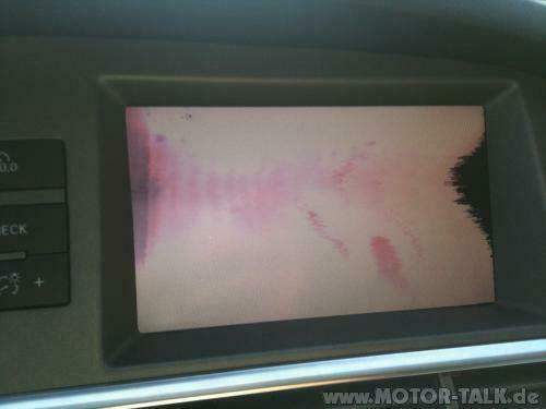

2x 9" TFT Kopfstützen + DVD + 14mm Adapter aus ebay + 2x IR-Kopfhörer montieren, die Video-In und Strom-Kabel nach vorne zum Handschuhfach ziehen (Länge reicht)
Neben den CD-Wechsler habe ich eine ME1000 (www.witter-gmbh.de/fileadmin/user_upload/Pi_Me1000HD.pdf) 750GB Multimedia Festplatte gepackt. Die passt da rein, als wäre sie dafür gebaut worden. Lediglich das Handschuhfach muß hinten aufgesägt werden weil sie etwas zu lang ist.
Die ME1000s hat neben Video-Out auch 2xUSB und Video-in Möglichkeiten, sowie W-LAN Anschluß-Möglichkeit.  Um Letztere zu nutzen habe ich eine USB-Buchse neben dem Getränkehalter in der Mittelkonsole verbaut und das Kabel bis zur ME1000 gezogen.
Am 2.USB hängt ein I-POD Video/Audio-interface Kabel dessen Audio-Cinch zum AUX-Interface (s.u) und Video-Cinch zum Video-In der ME1000 führen.
Neben der Festplatte ist im Handschuhfach noch Platz genug um das Kabel mit 1m! Länge zu verstauen. Gleichzeitig habe ich dort auch noch ein USB-Kabel liegen, mit dem ich die ME1000 als USB-Festplatte an ein Laptop koppeln kann...
Für das 2. Schlüsselelement der Kombination habe ich lange im Netz gesucht und bin letztendlich in England fündig geworden.
XCARLINK ist die Firma, die ein fast baugleiches Video-interface zum NIM200 von Ampire vertreibt. 3 Vorteile hat das Gerät aus England allerdings:
A) Es gibt ein kostengünstiges 4! Aux-in MOST Interface dazu (zum Set dazukaufen)
B) Die Freischaltung des MMI (während der Fahrt) ist bereits erfolgt
C) das Video-/Audio-Interface kostet zusammen umgerechnet nur ~300€
Der Einbau ist eigentlich ganz einfach, die Anleitung sagt alles aus und man kann alle Video-Kanäle über den NAV-Knopf schalten, alle 4! Audio Kanäle über den CD-Knopf+ Zentralregler ansteuern.
Diese Kombi kann ich unabhängig von meiner Gesamtlösung uneingeschränkt empfehlen!
3x Video-In reichen völlig. Ein Kanal wird jetzt von der ME1000 angesteuert, der 2.Kanal (später) vom DVB-T Receiver. Wahrscheinlicher ist jedoch, daß ich den DVB-T Receiver am Video-In der Me1000 anschließe...
Das Video-interface schleift Audio + Video zwar durch, schaltet aber beides bei z.B. Auswahl orig. NAVI (=Video-Interface aus) die durchgeschleiften Kanäle aus - was meinem Vorhaben nicht einträglich gewesen wäre.
Also habe ich per Y-Kabel die Video-/Audio-Signale VOR dem Interface gesplittet und zu den Kopfstützen abgezweigt.
Zu guter Letzt habe ich das System aus ME1000-Festplatte und Kopfstützen über einen 2.Taster neben dem Park-Tronic Taster schaltbar gemacht. Dazu braucht man neben dem Taster+Stecker+Kabel selbst (vom 🙂) noch einen "Schaltfolge-Konverter" von Conrad und ein Relais über das die Stromversorgung der Geräte erfolgt. Durch den Schalter ist das System ME1000 + Kopfstützen auch unabhängig von der A6-Bordelektrik (Zündung) nutzbar.
Zusätzlich ist alles über eine zusätzliche Sicherung im Sicherungskasten Beifahrerseite abgesichert.

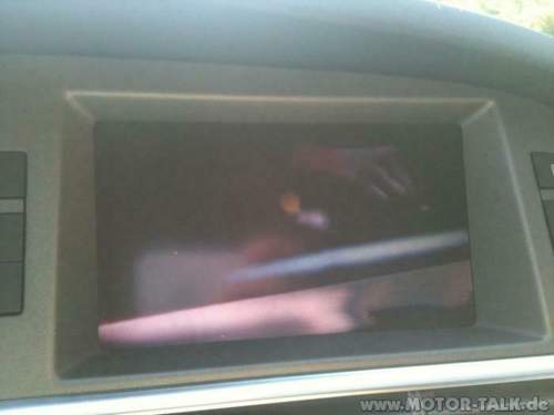

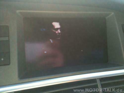

Die Funktion:
Nach starten der ME1000 + Kopfstützen und Anwahl über den NAV-Knopf erscheint das Auswahlmenü der ME1000. Von dort kann ich jetzt die interne/externe Festplatte, SD-Karte ansteuern, Audio-/Video-Playlisten erstellen, Video-In (=Ipod / DVB-T) anwählen.
Da die Platte eben auch MP3´s abspielt ist der IPOD-Anschluß (für mich) eigentlich nur Formsache gewesen. Sobald (z.B.) der Film läuft kann ich per NAV-Knopf zurück auf NAVI schalten oder auf Radio oder , oder , oder... Der Film läuft allerdings inklusive Audio auf den Kopfstützen weiter und die Kinder haben die IR-Kopfhörer 😁
Das ganze geht bequem mit der Me1000 Fernbedienung vom Sitz aus...
😎 DER BEIFAHRER🙄  kann natürlich auch über das MMI während der Fahrt mitschauen, Navi- und Verkehrsinfos kommen trotzdem durch...
oder..
Ipod/Iphone anstecken (Wenn die ME1000 an ist wir er auch geladen) und per CD-Menu den Aux-In Kanal wählen an dem der I-Pod hängt...und Musik hören.
In den USB-Steckplatz der Mittelkonsole kann ich auch einen W-LAN USB-Stick stecken. Die Me1000 verbindet sich dann (wenn eingeschaltet) mit meinem Heimnetzwerk - auch wenn ich den Wagen abschließe - dank bordelektrik-unabhängiger Stromversorgung.

Also ich habe das besagte Interface auch gekauft. Das erste war kaputt und bei dem zweiten habe ich völlig andere Kabel bekommen. Der Support ist super, aber mir bisher keine Hilfe gewesen.
Zur Zeit habe ich das Problem das ich so ein verzerrtes Bild habe, was zwar nach einer Zeit besser wird, aber immer sind solche störenden Streifen über das Bild. Am Anfang sind es nur Querstreifen, welche das Bild bedecken. Ich weiß nicht woran das liegt. Potentialproblem ist es nicht, da es ja über das Bordnetz versorgt wird und dadurch die gleiche Spannung hat.
Hat eventuell noch jemand eine Idee?

aus irgendwelchen Gründen funktioniert bei mir das SECAM System qualitativ besser als PAL.
Ich kann das bei meiner MM Platte als Ausgangssignal einstellen.
Deine Problematik scheint mir aber eher ein Wackelkontakt zu sein, so wie man es von alten Röhren-Monitoren mit
kaputten VGA Kabel kennt.
Hast Du mal die anderen Video-In Kanäle probiert?
Bei mir ging eines der Interface Input Kabel nicht und ich hatte ein ähnliches Phänomen.
Zuerst dachte ich auch alles wäre falsch verkabelt, aber dann , anderer Eingang, anderes Kabel - alles wunderbar...
Probiers mal aus.
Groovy
Hallo A6Groovy,
danke für die Antwort. Habe ich schon alles ausprobiert. Alle Input-Kanäle mit jeweils allen Kabeln. Aber Du hast Recht, wenn ich den DVD-Player auf NTSC stelle ist das Bild spürbar schärfer...Obwohl alle PAL-Normen gehen sollten.
Kann es auch ein Wackelkontakt am Stecker vom LVDS-Out-Kabel sein?
Was mich aber immer noch irritiert, warum das ganze nach ein paar Minuten besser wird. Als ob ein Bauteil erst auf Betriebstemperatur kommen muss.
