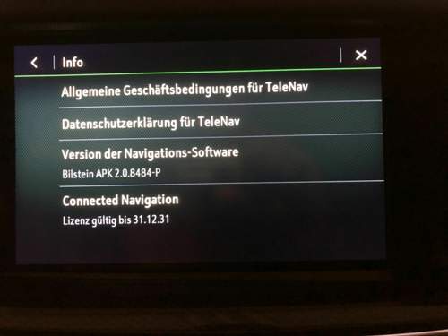

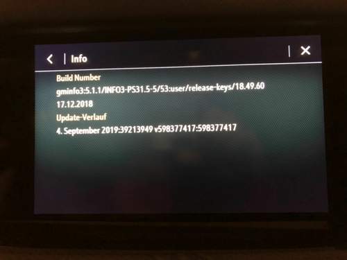

Welche Softwareversion habt Ihr?
APK 2.0.8484-P
Und die Version des Systems ?
20191029-082331981-ios
20191029-082400731-ios
Navisoftware ist bei mir identisch. Systen eine neuere. Fahrzeug ist ja von 3/20. Das ist vermutlich auch das Problem wenn es sauber läuft
