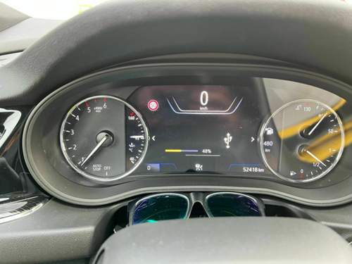

Heute früh mal was neues. Infodisplay zeigt an das Handy via USB verbunden ist obwohl keine USB Verbindung vorhanden war.
Die ACP Fehler liegen übrigens weder am IPhone noch am Kabel.
In allen anderen verfügbaren Fahrzeugen klappt die Verbindung 1a.
