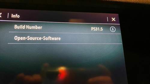

Könntest Du uns vielleicht die Software des Navis nach dem Update mitteilen?
Einstellungen / Systeminfo
Die letzte war ja V31.7
Danke und Gruß
Ich schau morgen drauf :) Wie gesagt. Manchmal ist auch über Wochen Ruhe. Dann hast mal 1-2 Tage alles mögliche. Was immer hilft, aussteigen, paar Minuten warten bis alle Systeme heruntergefahren sind und wieder einsteigen.

Themenstarteram 16. März 2022 um 3:46
Diese Version hab ich
@Styriaman82 schrieb am 16. März 2022 um 04:46:50 Uhr:
Es gibt ein Update hinten mit 7 läuft auf jeden Fall besser als das alte
Themenstarteram 16. März 2022 um 5:01
@haseh Die wird aber sicher nicht kostenlos sein, hab ich recht?
