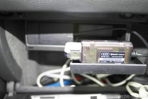

Ich würd beides via BT in das System einspeisen, die Telefonfunktion via BT Telefon-Interface (ist ja schon verbaut) und die Musikfunktion via BT-Dongle. Den gibt´s bei Audi so um die 130,- wenn ich das richtig im Kopf hab.
Das wird an das AMI angesteckt (USB Anschluss) und holt sich dann via A2DP die Musik ins MMI bzw lässt es sich darüber bedienen. Was will man mehr, es ist alles original und wenn ich laden auch noch will nimmt man halt ein Ziganzünder Ladekabel oder knallt es in die Ladeschale...

Audi music interface Bluetooth® AdapterMit dem Bluetooth Adapter für das Audi music interface können Sie Musik von Ihrem Mobiltelefon oder Mediaplayer bequem drahtlos über das Audi music interface abspielen. Die Übertragung erfolgt dabei über Bluetooth-Audiostreaming (A2DP) und setzt ein A2DP-fähiges Endgerät voraus. Aktuelle Informationen zu geeigneten Endgeräten erhalten Sie im PDF "Geprüfte Mediaplayer/Mobiltelefone" und bei Ihrem Audi Partner. Der Bluetooth Adapter für das Audi music interface ist bei Ihrem Audi Partner erhältlich. Der Adapter ist nur verfügbar in Verbindung mit MMI-Geräten, die im A5/A6 vor KW 45/08 und im A4/Q7 vor KW 22/09 gebaut wurden; für den Q5 steht der Adapter nicht zur Verfügung.
Geprüfte Mediaplayer/Mobiltelefone für Bluetooth Adapter - PDF (34 kB)
achja zu dem BT Dongle wollt ich noch was sagen.
Ich hab keine praktische Erfahrung damit, also bitte mit Vorsicht genießen. Allerdings unterstützen die meisten geräte, z.b. auch das iphone über BT nicht die hochbitratigen Übertragungsprofile, weshalb sich der Sound einfach nur schlecht anhört.
Außerdem fällt dann die ganze schöne Darstellung und Bedienung übers MMI flach - da wär dann ja die USB Variante aus meiner sicht noch besser und nen Stick/Festplatte dranzuhängen.

ich hab das Teil ja in meinem A6 4B am RNSE verbaut gehabt. Da war mit entsprechender Bitrate kein Unterschied zu merken. Hab auch Bose und bin da soundmäßig schon etwas anspruchsvoll.

Welches Gerät hast du denn über BT ans AMI gekoppelt?
Also an die Struktur kann ich mich nicht mehr genau erinnern... Aber das koppeln war easy, BT FSE auwählen und im MMI war das IPhone3GS dann auch schon da wie ich die Funktion "BT Geräte suchen" am Phone und MMI gewählt hab..
