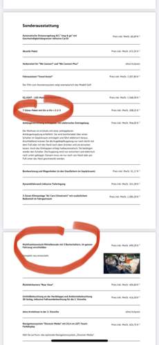

Wir waren heute den Multivan Hybrid in AT probefahren.
Geht irgendwie folgende Kombination (Multifunktionstisch mit Vis-à-Vis und 7-Sitzer-Paket möglich) bei der Bestellung?
Beim Online Konfigurator schmeißt er mir den Tisch oder die anderen 2 Optionen raus?
Geht das wenn ich die Schienenverlängerung kaufe den Tisch bestelle ich extra?
Der Verkäufer meinte die Distanz der Schienen zueinander sind je nach Konfiguration anders?!
Der Verkäufer hatte schon WE Status und war da nicht so fit in der Beratung.

Also ich bin ziemlich sicher, dass es damals ging, als ich meinen T7 bestellt habe.
Und die 2 Schienen links, die 2 rechts die 2 mittleren haben sicher den gleichen Abstand. Ich habe oft genug die Sitze hin und her gewechselt und sie passen überall gleich.
Ich meine dass beim Hybrid bestimmte Ausstattungen nicht kombiniert werden können da das Gewicht die Grenze ist.
Ansonsten sind die Abstände der Schienen quer zum Fahrzeug immer identisch, die mittlere Bahn wird ja auch für die Bestuhlung verwendet. Lediglich die mittlere Schiene geht bis zu den beiden vorderen Sitzen wenn der Tisch mitbestellt wird. Oder eben die verlängerte Schiene wird mitbestellt um den Tisch später nachrüsten zu können.
Hier eine Konfiguration vom Mai 2022 (wie bestellt von einem Freund, also es ist kein Fehler im Konfigurator, es wurde so ausgeliefert), mit:
- 7-Sitzer Vis a Vis
- Multifunktions-Tisch
Siehe Screenshot im Anhang
Vielleicht geht das heute nicht mehr. Aber ich kann mir keinen plausiblen Grund dazu vorstellen.

Exakt diese Konfiguration habe ich Anfang Mai 2023 auch bestellt. Unser T7 wird ein 2.0 TDI LÜ. Bei der Konfiguration des Hybrids wurde der Tisch auch immer wieder rausgeschmissen. Das ging damals schon nicht.

Das Gewicht ist technisch kein Problem. Es geht nur um die Ermittlung vom Verbrauch / CO2-Ausstoss und somit vom Kfz-Steuer. Dieser ist abhängig vom Leergewicht. In der Praxis ist es dann egal, ob du einen MuFu-Tisch oder einen zusätzlichen Koffer hast. Von Gewicht ist es das gleiche. Aber die Praxis interessiert unseren Behörden ja nicht. Sie schreiben lieber sinnlose Vorschriften.

Geht sogar mit T7 1.4l Hybrid!
Wir haben 7-Sitzer inkl. Vis-a-Vis Bestuhlung und den MuFu-Tisch
Online Konfigurator kannst nicht gebrauchen, denn dieser erlaubt resp. verbietet gewisse Konfigurationen die nicht oder doch möglich sind!
Hast du Ersatzrad mit rein gemacht.
Hab Hybrid 7 Sitze und Tisch. Aber kein Ersatzrad und daher ging es vom Gewicht. Hab auch Panoramadach
