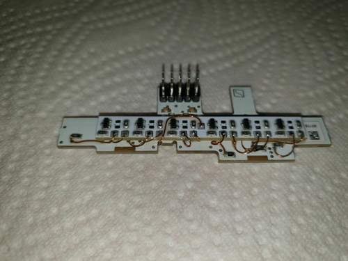

- Betätigungsanzeige der S-Tronic : Hier sind ursprünglich 0603er verbaut, die ich durch 3528er ersetzt habe, aber das Ergebnis war mehr als unbrauchbar, da die weißen LEDs viel zu hell leuchten und man die rote Auswahl nicht mehr erkennen kann. Anschließend hab ich größere Widerstände eingelötet --> jeder Buchstabe hatte eine andere Helligkeit :( Also jeden mühevoll einzeln abgeglichen... Jetzt hab ich aber das Problem, dass der ausgewählte Gang nicht mehr rot erscheint, sondern eher rosa, da sich die rote Auswahl mit der weißen Hintergrundbeleuchtung mischt.
Hat jemand von euch einen Tip für den letzten Punkt? Weiß jemand, wie Audi das in den "weißen Fahrzeugen" gelöst hat? Vermutlich wird dort je Segment die Hinterungbeleuchtung deaktiviert. Der A3 & Q2 haben leider völlig unterschiedliche Bauformen und damit auch Platinen.

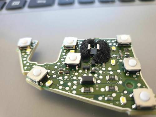

Heut habe ich mal Zeit gefunden und den Umbau des Lenkrads vorgenommen. Da das Thema Streulicht schon bekannt war, habe ich mit expandiertem Kompriband einen Art Streulichtschutz um den optischen Sensor gebaut - siehe Foto.
Zum Ergebnis : die Beleuchtung der Tasten ist um einiges heller als in rot (mir fast schon zu hell - mal schauen, ob ich das nochmal änder. Beleuchtung der Schaltwippen passt auch nicht wirklich dazu :( ) Aber die Scrollrädchen funktionieren auch auf max. Helligkeit ohne Probleme :)
Fehlt nur noch S-Tronic, dann bin ich endlich fertig mit dem Umbau!

Die LEDs im Lenkrad bei mir sind vom Typ "Osram Duris E2"
Bin mit dem Ergebnis aber echt nicht zufrieden und werd später nochmal nacharbeiten : Schaltwippen zu dunkel und Lenkrad einfach zu hell :( Wird vermutlich nicht einfach werden, da durch die höhere Vorwärtsspannung auch die Bypasschaltung für den Tastenabgleich nicht mehr stimmt - echt ein ziemlicher Mist
So, heute das letzte Teil des Umbaus erfolgreich abgeschlossen : S-Tronic Anzeige :)
Die zusätzliche Platine überbrückt nun die jeweilige weiße LED, sobald die aktive rote LED an ist. Ist zwar ziemlich gebastelt, aber erfüllt seinen Zweck. Falls jemand den gleichen Umbau machen will : ich musste die Platine als Los bestellen und es sind noch 7 weitere vorhanden - gerne PN an mich, falls Interesse besteht.

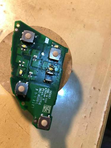

Moin!
Hatte das gleiche bei meinem A6 vor.
Habe die Roten SMD´s aus den Lenkrad Tasten rausgenommen und gegen weiße getauscht.
Ergebnis:
-2 Tasten leuchten nicht (SMD´s bereits andersrum draufgelötet Ergebnis gleich)
- 2 Tasten leuchten dunkler bzw. Flackern manchmal.
Ich denke mal es liegt an den Widerständen, kann mir aber nicht vorstellen welche ich wechseln muss.
Anbei mal ein Bild der Tasten, vielleicht kann mir jemand verraten welche Widerstände ich ändern muss, falls es an denen liegt.
A842cf9a-ed3a-434d-9e1d-d810e03711b7
Das mit dem Flackern hört sich für mich eher nach schlechten Lötstellen an oder du hast beim Einbau die LEDs bereits thermisch beschädigt. Viele moderne SMD-LEDs sind von den Materialien nur fürs Reflowlöten ausgelegt und schmelzen beim zu heißen oder zu langen löten per Hand regelrecht weg - war bei meinen Osram z.B. auch so.
Ich kann dir nur den Tip geben, vorab den Lötstopplack an den Lötpads etwas abzukratzen um so die Lötfläche etwas zu vergrößeren. Dann beim eigentlich Lötprozess erst die Metallfläche der Platine berühren und erhitzen und anschließend kurz das Pad der LED. So verhinderst du, dass die LED bereits von Beginn an, die volle Hitze abbekommt.
Die Einbaurichtung solltest du schon vorher wissen, denn je länger du mit den LEDs umgehst, um so eher geht was kaputt - Thema von oben.
Die beiden größeren Widerstände in der Mitte sind die Vorwiderstände der zwei Stränge. An denen kannst du die Helligkeit verändern. Der einzelne kleine Widerstand dunkelt die anliegende LED etwas ab.

Okey, danke soweit.
Also wird es wahrscheinlich echt an den Lötpunkten liegen?
