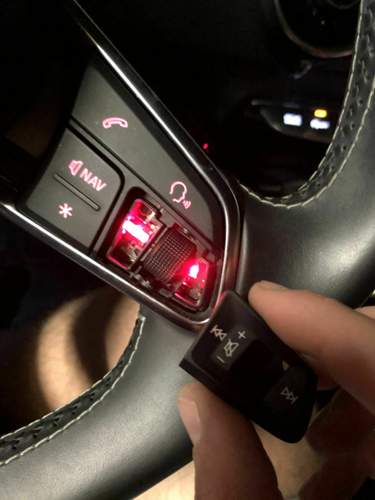

ich würde gerne meine MuFu Tasten ausbauen um zu schauen, ob ich die LEDs darin gegen weiße tauschen kann (wie beim R8).
Ich habe in der Bucht den Alu-Rahmen des Lenkrades gefunden. Auf dem Bild ist zu erkennen, dass die MuFu-Tasten anscheinend von hinten verschraubt sind. Wie sind denn die Blenden auf der Rückseite der Tasten befestigt? Sind die einfach geklipst, sodass ich die rausziehen kann und dann von hinten die Tasten lösen kann?
Ein Tipp hierzu wäre super.

So, das gleiche Projekt habe ich mir auch vorgenommen, so weit so gut, nur mit den Lenkrad Tasten hat es nicht so gut hingehauen. Uzw. die leds sind erfolgreich ausgetauscht wurden nur das das jetzt so ist, wenn das Licht an ist passiert folgendes: Das Bedienteil für Lautstärke und das für scrolling der Lieder fängt an zu stottern wenn ich die Lautstärke erhöhe oder die Lieder hoch scrolle. Nach unten geht es einwandfrei (wenn das Licht aus ist funktioniert es lückenlos). Ich hab mal da so bisschen recherchiert und mir wurde gesagt das die leds die ich eingebaut habe zu stark wären, also mehr Energie verbrauchen als sie eigentlich sollten, deswegen würde der Sensor für scrollen dann spinnen ( bekommt zu wenig Strom). So, ich besorgte mir kleinere leds, also die schwächere Variante und habe das gleiche Problem.
Kann mir da jemand weiter helfen, zumindest derjenige der das gemacht hat, denn ich bin jetzt komplett überfragt?
Danke, Gruß.
Kenn den Aufbau der Tasten im TT jetzt nicht, aber in der Regel arbeiten solche Scrollräder (z.B. PC-Maus) mit einem optischen Detektor ähnlich einer Lichtschranke. Ist jetzt also eher eine sehr vage Vermutung : Kann eventuell Streulicht deiner ausgetauschten LEDs diesen Sensor stören? Als Test mal die LEDs abkleben :confused:
Ich habe ja auch geschrieben das die scrollräder einwandfrei arbeiten wenn das Licht aus ist, also hoch runter scrollen. Nur wenn das Licht an ist, beziehungsweise die leds an sind fangen die Dinger an zu spinnen. Tatsache ist jedoch das es an den leds liegt, denn wenn irgend etwas mit diesen optischen Sensoren nicht in Ordnung wäre, dann würden sie so oder so spinnen, stimmt‘s? Falls bei denjenigen der das gemacht hat nicht der Fall sein sollte könnte er mir sagen welche leds er benutzt hat.
Wenn streulicht auf den Sensor am Scrollrad fällt, könnte es das eigentliche optische Signal stören. Ist aber wirklich nur ne Vermutung, die du mal prüfen könntest.
Ansonsten Kriechströme? Flussmittel vom Löten ordentlich entfernt?

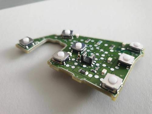

@Aldon , wie hat sich das Thema bei dir denn weiter entwickelt? Steh grad vor dem selben Umbau, da mein Lautstärkerädchen defekt ist und ich die neuen direkt auf weiße LEDs umrüsten will. Waren deine nun zu hell und haben den optischen Sensor gestört?
Hier mal ein Foto der beiden Mini-Lichtschranken für die Drehraderkennung.
