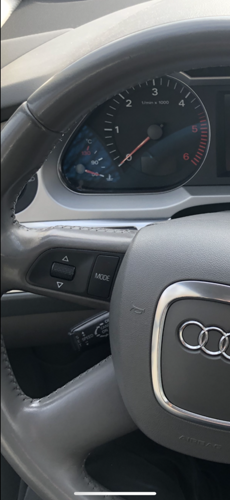

Hallo, ich hab da auch mal ne frage.
Ich besitze einen A6 4f Allroad Bj. 2007.
Habe jetzt auch von normal Lenkrad ohne Multifunktion, auf Lenkrad mit Multifunktion umgerüstet.
Bei mir war die Wickelfeder/Schleifring nur mit 6 Pins belegt, also die vom A8 eingebaut.
Jetzt die Frage.
Müssen die Tasten nach dem Einbau leuchten, oder leuchten die erst nach der Codierung?
Hat keiner eine Antwort für mich?
Tja, ich befürchte, das wird Dir kaum jemand beantworten können, es sei denn, er hat zufällig beim Einbau drauf geachtet. Es erscheint aber logisch, da die beiden Tasten/Rädchen vom Steuergerät für Multifunktionslenkrad direkt angesteuert werden. Von Klemme 58 kann ich da nix sehen. Dann muss wohl erst das Lenksäulensteuergerät sagen, dass es aktiv werden soll...Ist aber auch nur ein Schuss ins Blaue...
Ok, danke für die Antwort.
Werde erstmal alles codieren lassen und dann mal schauen!
Schönen Abend noch
