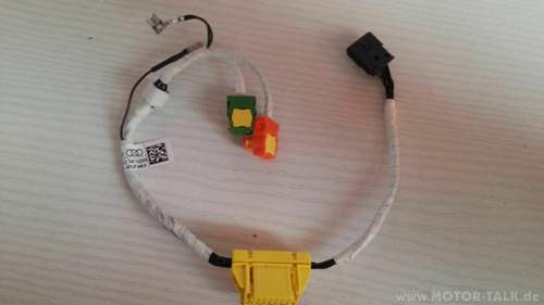

zusätzlich brauchst Du dann noch sehr wahrscheinlich ein anderes(neues) Kabel vom Schleifring zum Airbag, mit einem zusätzlichen Anschluß für die MFL-Tasten
Die MFL Tasten haben ein eigenes Kabel von den Tasten zum Schleifring, da ist kein zusätzliches notwendig. Der Airbagstecker ist davon separat (muss ja auch wegen der Sprengladungen im Airbag).
Grüße,
quattrofever
am 2. April 2013 um 10:49
so sieht das innen aus
Gruß Wolfgang
Grüße,
quattrofever
Habe es letztens noch bei jemandem umgebaut, habe momentan aber kein passendes Bild parat.
Sieht im Prinzip identisch aus nur halt mir dem zusätzlichen schwarzen Stecker für die MFL tasten. ..
anbei das Bild und die Teilenummer lautet 4F0971589A
