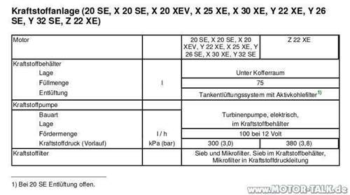

In die Oma passen 66l rein,
das wären bei dir also gerechnete 16l/100km.
