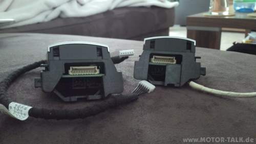

hoffe mir kann jemand weiterhelfen:
Habe heute bei einem befreundeten KFZler die GRA nachrüsten lassen. Hat auch alles soweit geklappt und funktioniert wie es soll.
Wir wollten in dem Zuge eigentlich auch gleich noch die Mufu-Tasten einbauen.
Dies hat allerdings nicht so richtig geklappt. Hab wohl irgendwie die falschen Teile besorgt!
Verbindungskabel für die Tasten zwischen links und rechts habe ich 8P0 971 589 T
TN der Mufu-Tasten sind links 4E0 951 527 AH WEP und für rechts 4E0 951 527 AJ WEP
Habe jetzt gesehen, dass das die Tasten für die Schaltwippen sind (habe ich aber nicht).
Passen daher Verbindungskabel und Tasten nicht zusammen? Stecker an dem Kabel ist viel kleiner, als an den Mufu-Tasten. Hab mal ein Bild angehängt. :)
Was kann ich jetzt am einfachsten machen:
1. Anderes Verbindungskabel besorgen (TN?) und Mufu verbauen ohne dann Schaltwippen zu haben? Geht das?
2. Die Mufu-Tasten für OHNE Schaltwippen besorgen und dann passt mein Verbindungskabel wieder?
Vielleicht kann mir ja jemand von euch weiterhelfen.
Danke und Grüße,
Alex

am 3. April 2013 um 16:55
Tja da brauchste wohl andere Tasten ;)
Schau mal in meine Signatur, den silbernen Rahmen kannste umbauen ;)
Mist, habe ich ja fast schon befürchtet!
Aber wäre es nicht trotzdem möglich, dass ich das für diese Tasten korrekte Verbindungskabel besorge, die Tasten einbaue und eben keine Schaltwippen anschließe.
Würde das nicht auch gehen?
Ein anderes Kabel käme mich nämlich sicherlich günstiger, als jetzt noch mal zwei Tasten kaufen zu müssen... ;)

Der Teilemensch von meinem :) hat jetzt mal geschaut und es gäbe auch noch einen Leitungssatz mit 9 Pol. Anschluss.
Hat die TN 8P0 971 589 P
Kann jemand bestätigen, dass dies das richtige Verbindungskabel für zwischen meinen Mufu-Tasten ist?
