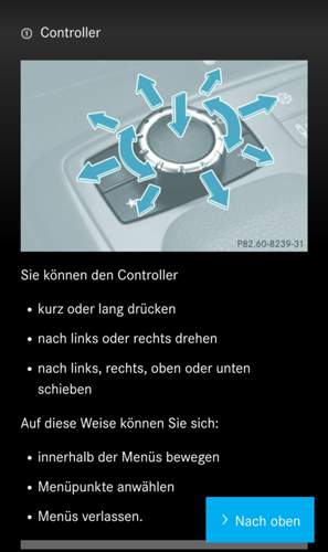

Für eine Hilfe wäre es erst einmal wichtig wenn du und schreibst welches Navi (am besten mit Bild) in deinem W204 verbaut ist. Außerdem wäre es wichtig in welchem Jahr mit Monatsangabe dein W204 hergestellt wurde.
Also VorMopf bis 03.11 oder MoPf ab 03.11?
Wenn die Navigationsfunktion in der Head Unit integriert ist und die Hardware dafür nicht einzeln im Handschuhfach steckt, muss der Controller (wenn die interne Welle nicht gebrochen ist) auch bei der Navigationeingabe vollständig funktionieren.
Hast du dir dazu die BA,s schon einmal durchgelesen?
Da du dich hier neu angemeldet hast und so einen Fehler beschreibst, hoffe ich, das du bereits sämtliche Funktionen des Controllers kennengelernt hast.
Der häufigste Anfängerfehler ist übrigens: Der Controller kann auch geschoben / gekippt werden.
Siehe Foto aus der Online BA.
Controller Funktionen
