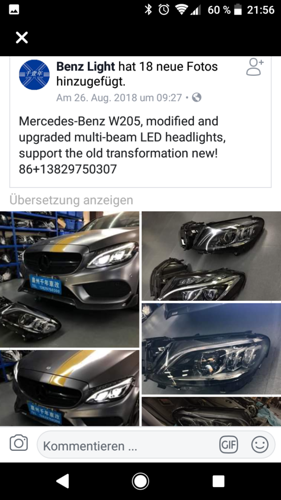

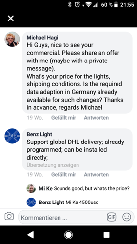

Hat schon einer neue Infos für die Nachrüstung auf Multibeam Scheinwerfer?
Man soll ja ein Modul benötigen was zwischen Scheinwerfer und Auto kommt. Kann dazu jemand eine Aussage treffen?
Grade gefunden...
Sieht so aus als wenn man die bald kaufen kann...
https://m.youtube.com/watch?v=yYgt51Sj7Fc
@Lenox pdm schrieb am 21. Januar 2019 um 20:07:57 Uhr:
Grade gefunden...
Ich glaube das hatten wir hier schon. Auch in der Facebook Gruppe. Hatte da den Chinesen angeschrieben. Kostet glaube ich 5.000 Euro, komplett Plug & Play. Mir zu teuer. Und Beitrag verlief in den tiefen des www
