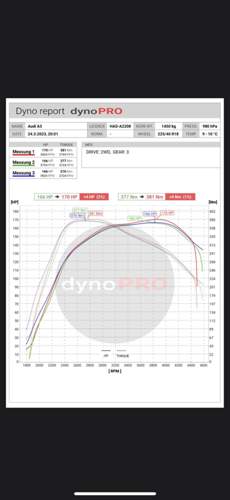

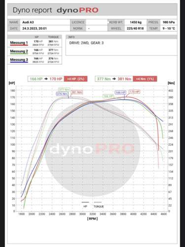

Mein diagramm

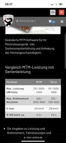

Mtm soll-werte
Recht überschaubar der Ausdruck. Ob das DIN PS oder nach EWG gemessen wurde fehlt. Keine Daten zu Schleppleistung oder Radleistung. Keine Info zu Ansaugtemperatur oder eventuelle Korrekturfaktoren. Bin kein Profi aber viel wird hier nicht gezeigt. Schau dir mal die Ausdrucke von Maha Prüfständen an.

Die rad leistung hab ich ein extra diagramm er schickt es mir später zu.

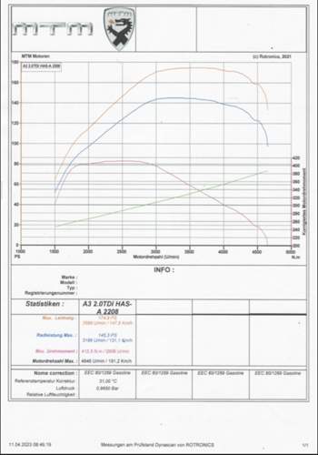

Wieso ist der Unterschied von dem NM so hoch?
[Von Motor-Talk aus dem Thema 'MTM Messung vs Eigener Tuner' überführt.]
MTM
Tuner
Äh, DynoPro ist doch garkein richtiger Prüfstand?! Das sind die Systeme für die Radnabe, die ich fast abfällig als Schätz-Eisen deklarieren würde.

Gibts auch als prüfstand. aber war bei mtm und die leistung wurde nicht erreicht. schaue meinen neuen beitrag an
