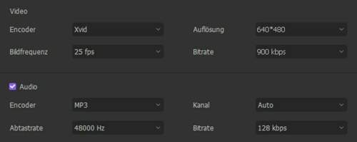

Ein Bild sagt mehr als 1000 Einstellungen
Unbenannt
@RiseFM schrieb am 21. Dezember 2021 um 08:06:35 Uhr:
Der nimmt MP4. Wichtig ist nicht über 25fps und mp3 Sound. Kein aac.
AC3 geht auch und besser als MP3 also in DolbyDigital nur die Datei muss AVI sein
Qualität: BDRip
Datei: AVI
Sound: AC3
Beste Bild und Tonqualität für unseren MMIs wie Heimkino
