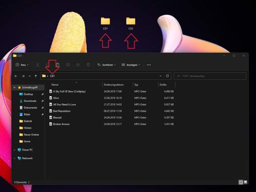

Ist die Benennung der Ordner richtig ?
CD1 CD2 CD3 CD4 CD5 CD6
Siehe Bild 1

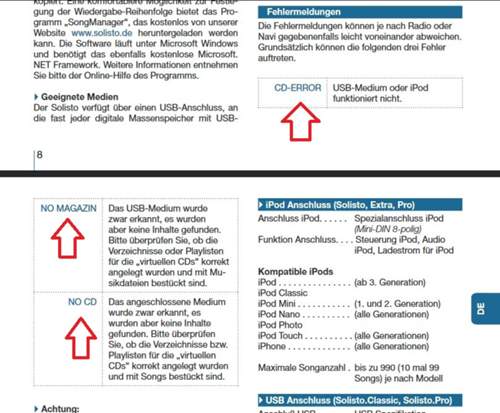

Bild 2
CD Error:
USB Medium oder iPod funktioniert nicht
No Magazin:
Das USB-Medium wurde zwar erkannt, es wurden aber keine Inhalte gefunden. Bitte überprüfen Sie, ob die Verzeichnisse oder Playlisten für die „virtuellen CDs“ korrekt angelegt wurden und mit Musikdateien bestückt sind.
No CD:
Das angeschlossene Medium wurde zwar erkannt, es wurden aber keine Inhalte gefunden. Bitte überprüfen Sie, ob die Verzeichnisse bzw. Playlisten für die virtuellen CD korrekt angelegt wurden und mit Songs bestückt sind.

Foldery utworzona prawid?owo CD1, CD2 .... Muzyka MP3 ok 20 utworów w folderze
Mal versucht den Ordner umbennen, anstatt CD1 > CD 1 Oder CD01 > CD 01
Próbowa?em zmieni? nazw? folderu, zamiast CD1 > CD 1 lub CD01 > CD 01

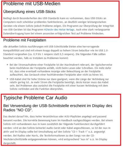

> https://www.solisto.de/de/service-solisto <
> Probleme mit USB Medien - Überprüfen eines USB Stick
> Problemy z no?nikami USB - Sprawdzanie pami?ci USB
Bedingt durch Besonderheiten des USB Standards kann es vorkommen, dass USB Stick an Computern noch scheinbar problemlos funktionieren, an deutlich weniger leistungsstarken Geräten wie einem Solisto jedoch Probleme zeigen. Ein Programm zur Überprüfung der Integrität von USB Geräten ist das Programm H2testw des Heise-Verlags. Auch eine stark verlangsamte Datenübertragung kann bei einem ansonsten erfolgreichen Test auf Probleme hindeuten.
Ze wzgl?du na specyfik? standardu USB mo?e si? zdarzy?, ?e pami?? USB b?dzie dzia?a? bez problemów na komputerach, ale b?dzie sprawia? problemy na znacznie mniej wydajnych urz?dzeniach, takich jak Solisto. Programem do sprawdzania integralno?ci urz?dze? USB jest program H2testw firmy Heise-Verlag. Nawet bardzo wolna transmisja danych mo?e wskazywa? na problemy w udanym te?cie.
https://www.heise.de/download/product/h2testw-50539
_________
> Typische Probleme Car Audio - Bei Verwendung der USB Schnittstelle erscheint im Diplsay des Radio NO CD
> Typowe problemy z d?wi?kiem samochodowym - Podczas korzystania z interfejsu USB na wy?wietlaczu radia NO CD pojawia si? symbol
Das deutet darauf hin, dass keine Verzeichnisse oder M3U-Playlisten angelegt und passend benannt wurden. Die korrekte Benennung kann im Handbuch nachgeschlagen werden. Bei einem Solisto mit vorhandenem Aux In kann zusätzlich der folgende Funktionstest durchgeführt werden: wird an den Solisto keinerlei Audio Gerät oder Kabel angeschlossen, so ist der Aux In aktiv und im Display sollte bei Umschaltung auf den Solisto "CD 1 Track 1" oder ähnlich angezeigt werden.
Oznacza to, ?e nie zosta?y utworzone i odpowiednio nazwane katalogi ani listy odtwarzania M3U. Prawid?owe nazewnictwo mo?na znale?? w podr?czniku. Je?eli urz?dzenie Solisto jest wyposa?one w wej?cie Aux In, mo?na równie? przeprowadzi? nast?puj?cy test dzia?ania: je?eli do urz?dzenia Solisto nie jest pod??czone ?adne urz?dzenie audio ani kabel, wej?cie Aux In jest aktywne, a na wy?wietlaczu po prze??czeniu na urz?dzenie Solisto powinien pojawi? si? napis "CD 1 Track 1" lub podobny.
