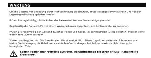

ich nutze seit über einem Jahr zu meiner vollsten Zufriedenheit diesen vollautomatischen 303a+ Mover.
Damit das noch lange so bleibt, habe ich in der Anleitung der Fa. Enduro nach Wartungshinweisen gesucht, aber nix gefunden... Ich kann mir kaum vorstellen, dass soetwas wartungsfrei ist... Der Mover konnte nur hinter der Achse verbaut werden, bekommt also ordentlich Staub, Dreck und Regen ab...
Leider ist ja das ganze Gehäuse "schick" verpackt, so dass ich nirgends gucken kann, ob es da Schmiernippel o.ä. gibt...
Was macht ihr mit eueren so zugebauten Antrieben?

Moin , gibt die Bedienungs/Ein/Anbauanleitung nichts darüber her ??? Man muss doch sicherlich Reinigungsarbeiten der Antriebswalzen vornehmen , da ist doch sicherlich auch eine Pflegeanleitung vorhanden !? Sonst im Internet den Hersteller und Typ des Movers suchen . Gruß und viel Erfolg , joeleo
Also ich hatte an meinen 2 letzten Wohnwagen nix am Mover gewartet. Ganzjahresreifen hatten sich gut bei verschlammten/Schneebedeckten Reifen gemacht.
Was nie schadet ist die Reinigung der beweglichen Teile und Schmierung der Achsen und Mechanik.
Beachten: WD40 ist KEIN Schmiermittel sondern in erster Linie Rostlöser. Also bitte nicht verwenden.
Übrigens hat die Anleitung durchaus einen Abschnitt Wartung. ;)
Ich habe exakt denselben Mover. Reinigen sollte man ihn auf jeden Fall regelmäßig. Ansonsten habe ich in den letzten 6 Jahren nix dran gemacht. Wobei er definitiv an Kraft verloren hat. Sollte ihn wohl mal nachstellen lassen (wobei es diesen Herbst eh neue Reifen gibt).

Obwohl ich nun seit 23 Jahren mit Wohnwagen unterwegs bin, ist das Thema Mover, wie o.g., neu für mich... Der Freundliche, der den Antrieb eingebaut hat, sagte nur, dass es da 5 Jahre Gewährleistung drauf gibt und dass der Abstand Reifen zu Walze auf beiden Seiten immer schön bei 2cm liegen soll. Mehr nicht...

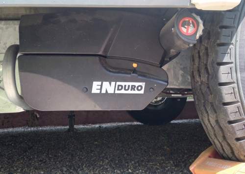

Ich hab mal ein Bild vom Vorgänger gefunden - da war noch keine Vollverkleidung rundherum dran und da ist ja alles verkapselt, was ich mal von meinem Antrieb auch so annehme...
Also halte ich den Mover mal schön sauber und freue mich weiterhin.
Vorgaenger
