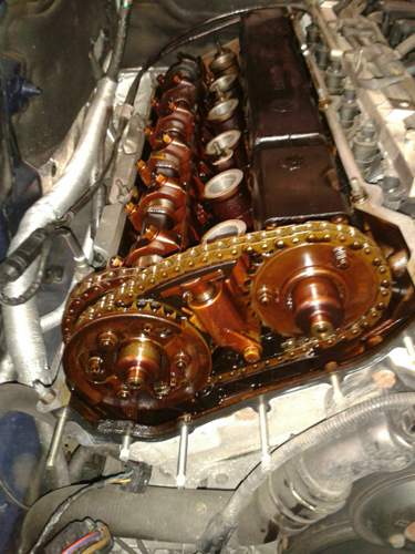

Hi zusammen,
habe kürzlich die Ventildeckeldichtung erneuert und dabei das erste mal einen Blick ins innere des Motors werfen können. Nun kenne ich mich damit leider überhaupt nicht aus. Deshalb die Frage an euch: Was macht der Motor - oder zumindest das, was man auf dem Bild erkennt - für einen Eindruck? Ich weiß, man sieht die Zylinder nicht, aber immerhin sieht man etwas. Der Wagen hat jetzt ca 235tkm runter. Bis jetzt macht er keine Probleme, aber könnte ja sein, dass ein geschultes Auge etwas Negatives erkennt auf dem Bild.
P.S.: Die Vanos Dichtringe sind als nächstes dran. Sind bereits bestellt.

@BMW F11 schrieb am 26. Februar 2015 um 22:46:36 Uhr:
Und meiner?
Vanos sind überholt
Die Steuerkette "buckelt" auf, zumindest auf dem Bild gut sichtbar. Da sollte man mal was machen in den nächsten 3-4.000 km!!!

@BMW F11 schrieb am 1. März 2015 um 13:49:52 Uhr:
Danke für den Hinweis Benno. :) Ist das sehr schlimm ich hab davon schon oft gehört. Was können die Folgen sein? (Bitte nur Benno)
Du wirst doch wohl nicht ernsthaft den Mist glauben den Benno da schreibt? Dieses "aufbuckeln" kommt vom Kettenspanner und ist so gewollt. Denn dadurch wird ja die Kette gespannt. Ich würde mir eher gedanken machen wenn die Kette Strichgerade verlaufen würde, denn dann wäre der Kettenspanner defekt.
Im Anhang noch ein Bild von meinem, so MUSS die Kette von jedem M54 aussehen.
Du musst dir jetzt erst mal keine Gedanken machen, hast ja noch mind. 4.000km Luft um was zu entscheiden, oder andere Meinungen zu hören. Das "Aufbuckeln" wie auf dem Foto kann auch völlig andere Ursachen haben. An sich zieht die KW die NW, ein aufbuckeln deutet einen Verscheiß an, denn dann drückt die KW die NW, aber sie soll ja ziehen. So ein Auto hält ja auch nicht ewig, dachte ich früher auch. Aber ein Auto ist kein Pferd oder Esel, mit dem man lebt und ev. auch stirbt.
Noch was zu deinem Voruser, der lacht sich sicher immer noch kaputt. Ist die Steuerkette "aufgebuckelt" dann ist sie mind. 10 bis 15mm länger als wie eine neue. Damit ändern sich schleichend die Steuerzeiten, der Wagen verbraucht mehr Treibstoff. Abgesehen davon kann diese Kette, in recht seltenen Fällen auch überspringen oder reißen, dann ist der Motor hin.

Darf die Kette jetzt n Buckel haben oder nicht? So wie ich das sehe, gehen da die Meinungen ganz schön auseinander^^ weiß denn jemand wie es wirklich ist?
am 1. März 2015 um 15:40
@AndreStgt89 schrieb am 1. März 2015 um 16:19:51 Uhr:
Wenn du den Motor schon mal soweit auseinander hast, dann nimm ein Stück Angelschnur, am besten 0.3mm und umfasse die gesamte Kette außen, wie die Kette dabei liegt ist egal, dass Maß ist immer das selbe. Und jetzt vergleiche das bitte mit einer neuen Steuerkette, da wirst du staunen!!!
