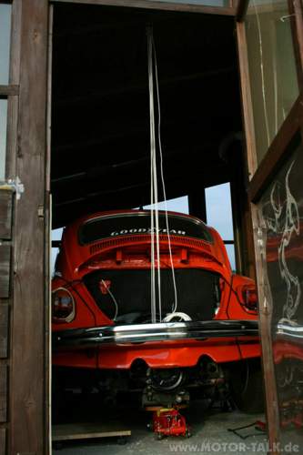

Schraubbares Heckblech 🙂
Ein 0815 Wagenheber reicht dann, aufbocken ist unnötig... höchstens um an die Schrauben und die Heizung ranzukommen.
Geht dann wie in der Formel 1 geradewegs hintenraus 😁
So sah das mal aus vor etwa 8 Jahren... der 1600i wollte einfach nicht raus, ein Alptraum den auszubauen, es geht auf dem normalen Weg einfach nicht, kein Platz.
