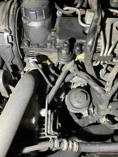

Im Bordcomputer steht Motorwartung dringend erforderlich und ein rotes Dreieck leuchtet auf. Den Servicereminder kann ich ja selber zurücksetzen und gibt sich sicher nicht mit extremen Leistungsverlust zu erkennen 😉 . Andere Frage, kann es sein, dass nicht jeder XC90 eine Drallklappe hat? Habe eben nachgesehen und kann nix finden. Dieser sollte ja irgendwo oberhalb vom Ölfilter sitzen, oder?
.jpg
Die 163PS Variante hat keine Drallklappen
Ah super, vielen Dank für die Info @sbbv123

Doch, hat er, wenn es der D5244T5 ist.
D5244T/D5244T2/D5244T3 haben keine, erkennt man auch am Ventildeckel. Die mit Drallklappe haben einen aus Kunststoff, die ohne aus Metall.
