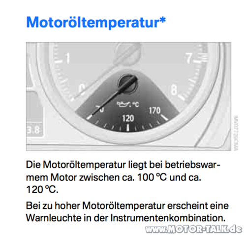

@MacErna schrieb am 27. April 2015 um 07:32:40 Uhr:
...das eine "normale" Motoröltemperatur im Bereich zwischen 110-120c liegt. Ganz ehrlich: Das halte ich nach wie vor für falsch!
Doch, das passt schon. Ist zwar aus der Bedienungsanleitung des E90, aber da steht "100-120" bei "betriebswarmem Motor".
Bedienungsanleitung

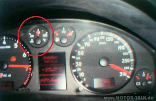

mir ist gerade eingefallen, das der RS4 damals von meinem Kumpel eine Öltempanzeige hatte und diese immer mittig stand bei Betriebswärme.
Habe leider kein Foto mehr wo man es auf seinem Tacho sehen kann, aber habe hier mal ein Bild von nem RS4 Tacho, wo mittig 120°C bei der Öltemp stehen. Sollte also schon so sein, das 110-120°C die normale Betriebswärme für das Öl sind.
Die Wasseranzeige steht auch mittig bei Betriebswärme. Da habe ich sogar noch ein Bild von seinem damals. (Sorry für die schlechte Quali auf Bild 2, aber war damals nicht so einfach bei der Geschwindigkeit nicht zu wackeln)
