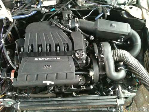

Wenns was ganz feines sein soll, dann den Kompressor von SLS und danach die Software von Zoran 🙂
http://www.evolution-tuning.de
http://www.vwcorrado-forum.de/wbb/index.php?...
Diesem Chiptuning traue ich nicht. Hatten damals top Ergebnisse beim 944 Turbo 2 aber die Jungs mit den Audi S2 haben sich regelmäßig die Motoren zerhackt. Es soll was sein, womit Vati zur Arbeit fährt 😁
Alltagstauglich uns Standfest soll es sein 😰
Daher den Kompressor von SLS und die Software von Zoran.
Der stimmt das individuell ab. SLS hat eine Standartsoftware.
Bei A3-Quattro schwören die auf Zoran beim 3.2er
Nen andere Kollege hatte den großen Kompressor von Abt drin und Zoran hat ihm auf Zuruf eine Software geschieben. Nur Anhand der Daten:
LLK, Großer Kompressor, S3 einspritzdüsen.. usw.
Steuergerät eingebaut und angerissen und der lief unglaublich gut und ruhig.

Probier es mal mit Kks-Performance
Der stimmt das individuell ab. SLS hat eine Standartsoftware.Bei A3-Quattro schwören die auf Zoran beim 3.2er
LLK, Großer Kompressor, S3 einspritzdüsen.. usw.Steuergerät eingebaut und angerissen und der lief unglaublich gut und ruhig.
Diese Variante fahre ich auch. Der TT läuft sehr gut und zuverlässig.Naja, was ganz feines ist dann aber immer noch der Turboumbau.
