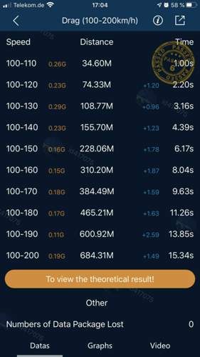

@Kyl1x schrieb am 11. März 2020 um 17:08:52 Uhr:
So, ich habe zwei Messungen gemacht:
Eine Person im Auto
Tank voll
13,5 Grad
Hast du etwas unterschiedlich gemacht bei den Zeitunterschieden von 15.34 und 17.26? Sind ja ca. 2sek Unterschied.
Nein, alles gleich.
Die schnellere Messung hat sogar einen ordentlichen Knick bei 12sec, den die schlechtere nicht hat.
Ich hab nochmal eine Messung des Ladedruck, Istwert gemacht. Dummerweise wurde das Diagramm nicht gespeichert.
Vielleicht geht ja irgendwo Ladedruck verloren.
Welcher Wert müsste denn da bei Volllast angezeigt werden?
Und auch an der gleichen Stelle gemessen ?!
Ich kenne es bei mir da sind es auch um die 1 Sekunde wegen Steigung.
Oder das Steuergerät hat wegen Abgastemperatur die Leistung reduziert. Macht der BiTurbo nämlich gerne, wenn man ihn zu hoch in der Leistung ansetzt. Dann fällt der gechipte Motor einfach mal auf Serienniveau ab. In dem Fall steht auch ein sporadischer Fehler "Momentabsenkung wegen Abgastemperatur" im Motorsteuergerät. Dieser Fehler ist nach Neustart dann wieder gelöscht.
Eine Person im Auto
Tank voll
13,5 Grad
Deine Werte sind nicht zufriedenstellend. Mein Auto ist Serie schneller...
@dron-tuning schrieb am 11. März 2020 um 21:20:18 Uhr:
Interessant wäre die Abgastemperatur 1 bei 4500 Umin
Abgastemp 1 erreicht 880-890 Grad
Ladedruck, Istwert liegt bei Vollgas zwischen 3100 und 3200mbar
@Kyl1x schrieb am 12. März 2020 um 07:13:09 Uhr:
Interessant wäre die Abgastemperatur 1 bei 4500 UminAbgastemp 1 erreicht 880-890 Grad
Eindeutig zu hoch, der Bauteileschutz Begrenzung liegt bei 830 oder 860 Grand Serie.
Interessant wäre eine Messung nach einer DPF Regeneration. Dann wüsste man ob es an dem DPF liegt oder z. B. Injektoren.
