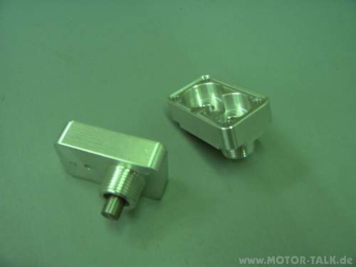

Ab 195/55/15 geht Tachoangleichung los. Bei 195/50/15 ist im Gutachten bei meinen Felgen Schluss, in Richtung klein. Ich habe demnächst Tacho-Angleichungsgetriebe im Angebot. 5Prozent Korrektur (195/55/15) und 10Prozent (195/50/15) wird es geben. Diese Getriebe kann man auch rumdrehen, für grössere Räder. Wie man es haben will, oder der Prüfer es will. Die Getriebe sind so einfach aufgebaut, dass man dem TÜV sogar die Zähnezahlen vorzählen könnte, wenn er nicht glaubt. Da Tacho's von Hause aus immer 5-10Prozent vorgehen, ist diese Abstufung völlig ausreichend.
Hier schon mal eine Vorschau. Die Zahnräder muss ich noch in unserer Firma anfertigen lassen. Also noch ein bissel Geduld. Vorbestellungen nehme ich aber gern entgegen.😛
Rudi
P.s.: Die Dinger hab ich selbst gefräst, völlig ohne Zeichnung oder voherige Konstruktion. Drückt mir bitte die Daumen, dass die Zahnräder passen werden...😉
Tachogetriebe1
Rudi
Ein Tacho darf
"Niemals
zu wenig anzeigen +
MAXIMAL
: 7% des Skalenendwertes vorgehen.
Ich habe damals die Tachoangleichung, mit meinem Nachbarn zusammen mit Ammonjaklösung gemacht. (Feder geschwächt).
Für 185/80/15 (206cm Abrollumfang)
Tachübersetzung "W 0,51" = theoretisch 196cm Abrollumfang.
Bei 195/55/15 mit 181cm liegt man theroetisch schon außerhalb der 7%
Bei einem TÜV-Vorgespräch hat mein TÜVtler Tachoangleichung bei 195/65 gefordert??????
Was soll man da angleichen?
Uwe
195/65 ist ja etwa so gut wie Serien-Bereifung. Wenn er (muss ich nachgucken) doch bissel grösser wäre, wie Serie, bräuchte man trotzdem nicht angleichen, weil die Tacho's immer 5-10Prozent vorgehen.
Die offiziellen Messungen laufen heute diesbezüglich unter Zuhilfenahme von Navigationstechnik ab. Da ich kein Navi habe, und meine Reifen 195/50/15 auch noch nicht, hab ich Reifenrechner vom Internet genommen, und mir auf Drehzahlen umgerechnet. Dann Tachowelle rein, in die CNC-Maschine, und geguckt, was der Tacho anzeigt. (zu was so eine CNC alles geht😉)
(Mit meinem neuen Tacho bin ich da sogar schon mal 240km/h gefahren😁)
Dass Serien-Tachos sehr viel vorgehen, kann man da schön sehen.
Der Vorteil meiner Getriebe-Variante ist, dass der Kilometerzähler dann auch stimmt. (Vorausgestzt, der stimmte vorher wenigstens)
Für 185/80/15 könnte die 5Prozent Anpassung etwa passen, nur das Getriebe verkehrt-rum nehmen. Eine endgültige Kontrolle sollte man aber mit einem mobilen Navi immer machen, bevor man zum TÜV fährt. Meisstens wird es knapp bei kleinen Geschwindigkeiten, 30/50km/h da sollte man genauer hingucken, dass der Tacho nicht zu wenig anzeigt. Weiter oben, ab 100km/h gehen die Tachos von Hause aus meisstens noch viel mehr vor, so dass man einen in allen Bereichen exakten Tacho nur schlecht bekommt.
