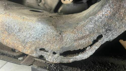

Hi Zusammen,
bei meinem gebrauchten hat der Händler wohl vergessen zu erwähnen, dass er den durchrosteten Motorträger mit Silikon gefüllt und mit Unterbodenschutz überlackiert hat.
Der TÜV hat es auch nicht gesehen, ich jetzt beim Unterbodenschutz lackieren aber doch.
Kurz im Netz überschlagen, der Träger kostet gebraucht mit neuen Lagern ca. 300Euro.
Die Investiere ich lieber, statt mit dem Händler ein Fass zu eröffnen. (Ja ich weiss, verschwiegener Mangel).
Der Händler schrieb mir, dass der originale, aufbereitete Träger aus Spanien kommt, gestrahlt, gepulvert und neue Lager bekommen hat.
Spricht nichts dagegene, oder? Oder weiss jemand, woher ich das Teil in Erstausrüsterqualiät bekomme?
Bei Bandel gäbe es einen, aber unbekannter Hersteller...
Leider kann ich im Netz keine Teilenummer für den Motorträger finden. Seltsamerweise fehlt genau das Teil auf den Explosionszeichnungen. Vielleicht bin ich einfach nur zur blöd zum richtige Suchen.
Kann mir jemand helfen und die passende Teilenummer durchgeben?
ich vermute ja es ist die 4F0399313AE
Es handelt sich um einen 4F5 3.0TDI EZ 2011 mit CDYA Motor und Luftfahrwerk.
Schlüsselnummer 0588 AJJ
Danke euch vielmals & Gruß,
Lars

Passt. Die Lager sind von Lemförder. Passt auch.
Schrauben müssen auch neu werden da Dehnschrauben.
Kannst kaufen.
Motor oben abstützen bei der Demontage.

Achtung so ziemlich alle Schrauben die gelöst werden müssen, und das sind nicht wenig, sind Dehnschrauen.
Drehmoment beim Festziehen beachten und je nach Schraube meistens +90°.
Noch eins: Dehnschrauben würde ich nur original bei Audi bestellen, niemals aus dem Zubehör. Es sei denn es sind welche dazu. Und die sind teilweise richtig teuer. Ich glaube mich zu erinnern das nur die 4 Schrauben für den Hilsrahmen knapp 80€ kosteten.

Teilenummer müsste diese sein:
4F0399313AE
Wenn du danach googelst, findest du recht schnell Bilder dazu. Ich weiss nicht, ob och Links hier einstellen darf.
Jedenfalls würde ich es als Motorträger oder Achsträger bezeichnen, aber die ofizielle Bezeichnung???
Ich kann gerne morgen noch ein Foto von meinem Träger von untern ergänzen.
Daran angeschraubt ist wohl u.a. das Lenkgetriebe und die Querlenker.

Der Hilfsrahmen ist unter der Getriebe Kategorie aufgeführt.Klick mich

ich habe das Teil unter dem Namen Aggregateträger gefunden, in den Reparaturleitfäden zum Getriebe, zum Motor und zum Fahrwerk. In Letzterem ist auch der Aus- und Einbau beschrieben.

Ich habe den Hilfsträger gesucht, aber wusste nicht, dass er zur Baugruppe "Getriebe" gehört!
Anleitung oder so erwarte ich nicht. ElsaWin steht mir zur Verfügung. Aber den Tausch werde ich vermutlich doch nicht selbst durchführen. Wir haben zwar eine Grube und einen Motorkran, aber ggfs. muss anschließend noch eine Achsvermessung durchgeführt werden. Daher fahr ich damit lieber zur Werkstatt meines Vertrauens.
Dank euch kann ich mir jetzt in aller Ruhe alle passenden Teile zusammensuchen!
Zuerst aber werde ich jetzt, sobald ich fertig bin mit der kompletten Entrostung des Unterbodens, bei Audi vorfahren und prüfen, ob die vll die Kosten übernehmen. Der Wagen ist Scheckheftgepflegt, allerdings nicht durchgehend bei Audi.
