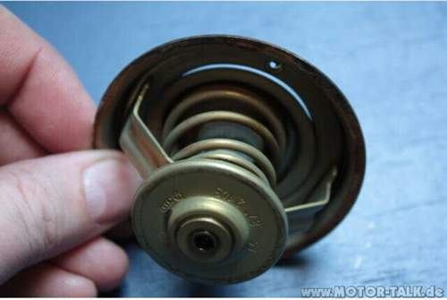

seit gestern fahre ich jetzt regelmäßig mit meinem Cabrio 2,6 von 96. Mir ist aufgefallen, das im Stand oder bei langsamer Fahrt die Motortemperatur normal bleibt, also 90°. Ab Landstraßentempo Sinkt sie auf unter 60° also knapp über den Anschlag der Anzeige. Es dauert auch ewig bis er anschließend wieder warm ist. Die Öltemperatur liegt meist um die 70°(geschäzt, die Anzeige ist so ungenau).
Ist das Normal durch den Fahrtwind oder ist irgendwas kaputt (und was)

Dein Motor wird nicht warm weil der große Kühlerkreislauf immer geöffnet ist, bei Fahrtwind kühlt er wieder ab im Stand geht die Temperatur aufgrund des fehlenden Fahrtwindes wieder hoch. Ganz typisch fürs Thermostat, glaubs oder glaubs nicht.
richta hat schon recht, dein Symptom weist eindeutig auf ein defektes Thermostat hin: es schließt nicht mehr.
Kommt häufig vor und kann man nur austauschen.
alte V6 Krankheit, die orig. Thermostate tauben einfach nix.

habe mal ein Bild angehängt, wie mein Thermostat letztes Jahr aussah.
Das eigentlich noch soweit funktioniert, dass es geöffnet hat (kontrolle im Kochtopf) und auch geschlossen hat. Aber gut zu sehen der Spalt der immer offen stand, das reichte aus die Temp. auf ca. 50-60° zu senken (bei Landstrasse). Öltemperatur ist bei ca. 70-90°
